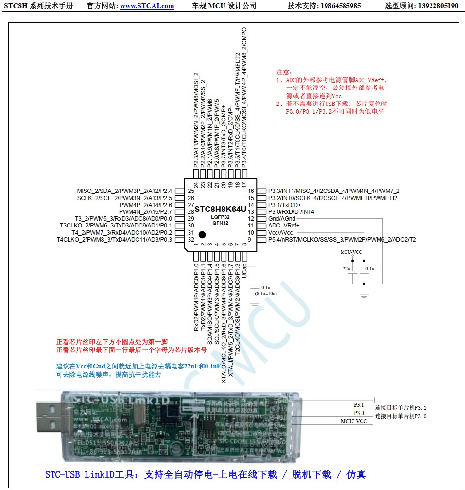

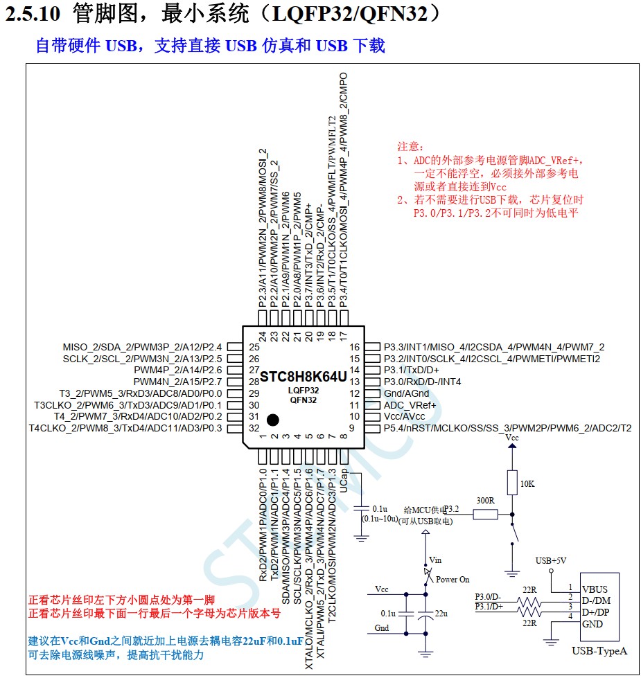

有按照规格书上来接,烧录器也更新到最新版本了,还是烧不进去,
一上电,板上的LED就像跑马灯一样轮流亮,也没办法识别到芯片,
但是我另一个用STC8H1K08-36I-TSSOP20,就可以烧,
请问各位大神,是什么问题?

板上的LED就像跑马灯一样轮流亮
===说明芯片正常,全是你在犯错
请学习我们这种先有图再讨论的精神
