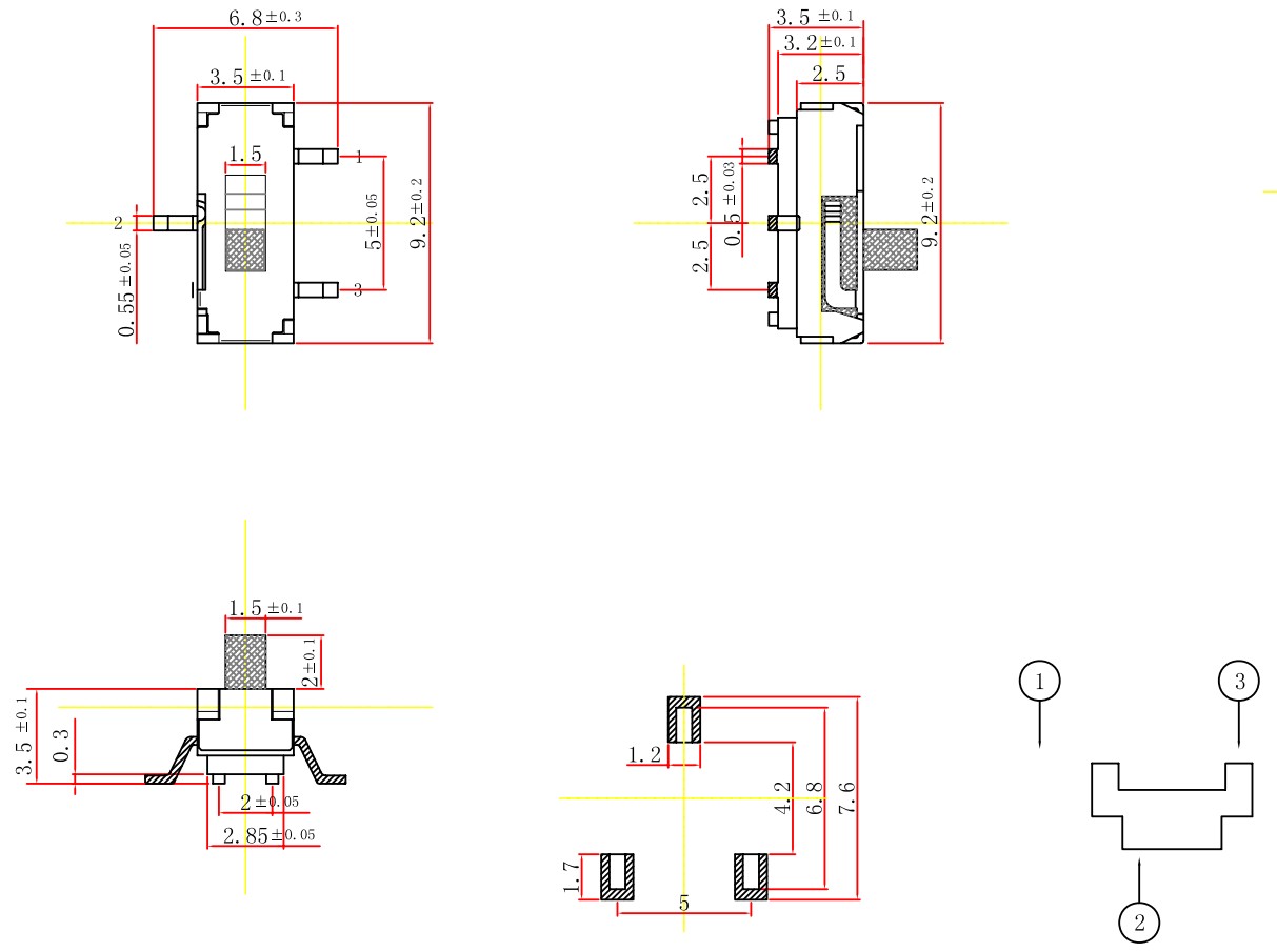

发表于 2024-6-3 11:16:11 | 显示全部楼层 |阅读模式
拨动开关,贴片,2通道,1通道
拨动开关,贴片,2通道
MSS22D18-H2黑编带-六脚贴片     含税0.15
拨动开关,贴片,1通道
MSS12D17-H2黑-三脚卡扣立贴直通     含税0.12    1000/袋
25428
 楼主| 发表于 2024-6-3 11:18:40 | 显示全部楼层
拨动开关,2通道
25428
 楼主| 发表于 2024-6-3 11:18:54 | 显示全部楼层
拨动开关,1通道
2901
3033
3033

发表于 2024-6-3 21:41:57 | 显示全部楼层
额定电流50mA,用来分断小信号不错,做电源开关的话怕是触点容量不够了。

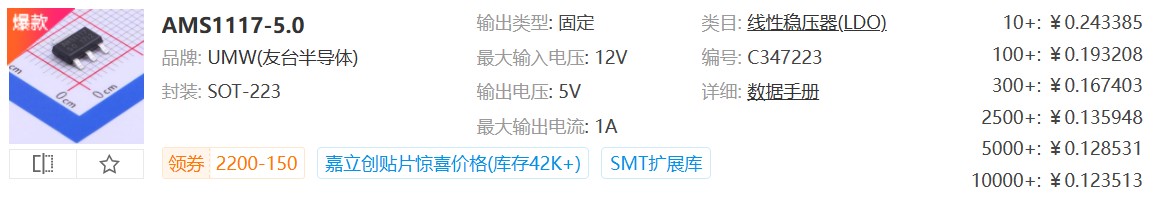

追风剑-II@STC8051U实验箱 要用 拨动开关/取代跳线
大家帮推荐个 有输出关断控制的LDO ,
【 1117-3.3V + 输出关断控制】
取代上面这个不耐高压,输出能力有限的 6211

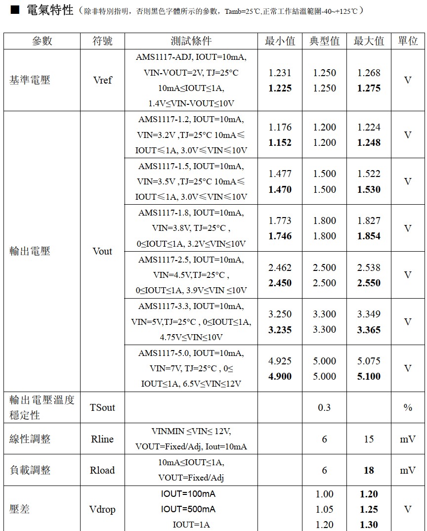

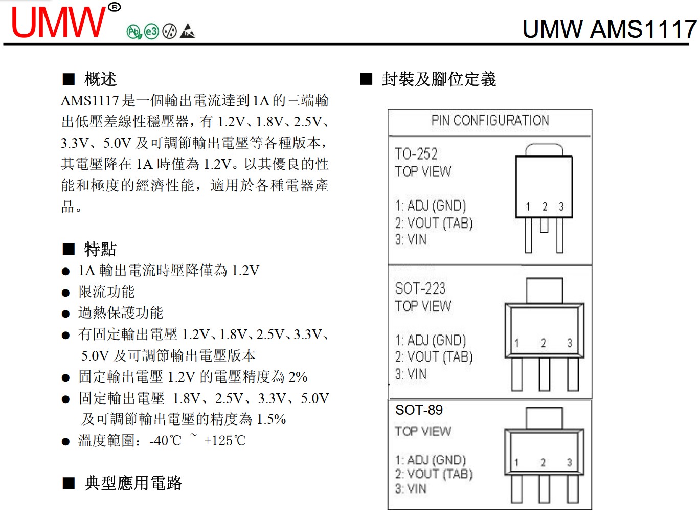

 楼主| 发表于 2024-6-3 23:16:31 | 显示全部楼层
利用可调 1117-ADJ,
做个正常输出 3.3V
关断在 1.25V 附件的电源
STC8051U,
电压低于 1.65V附近肯定会内部低压硬复位
===再上电首先进入系统ISP程序区
        判断是否要 ISP 下载用户程序
C347223_线性稳压器(LDO)_AMS1117-5.0_规格书_WJ643850.PDF
