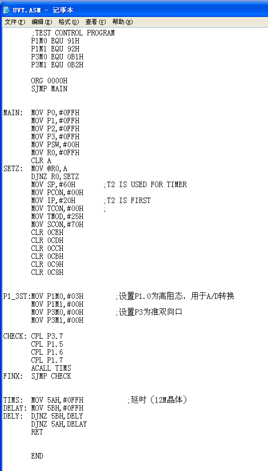

我使用STC12C5620AD/STC12C2052AD单片机开发了一个火花探测装置,
但是通过ISP在线编程(ISP编程一直正常)结束后单片机一直不能运行,
把所有能想到的办法(包括软件检查、修改,电路、电源检查,外部复位等等)
都试了还是不能运行,
最后试着把几乎所有的代码全部删除,
只保留几行引脚电压测试代码(见附图)还是不能运行,
恳请有经验的大神帮我指点一下原因,万分感谢!

附图是引脚电压测试程序,换了4片单片机都不能运行,所有的引脚一直都处于5V高电平,完全不会翻转。引脚全部都是轻负载,每一次ISP编程都能成功,单片机就是不运行

还有一个问题也是百思不得其解:就那么几行简单的代码,为什么加载时会有那么长?

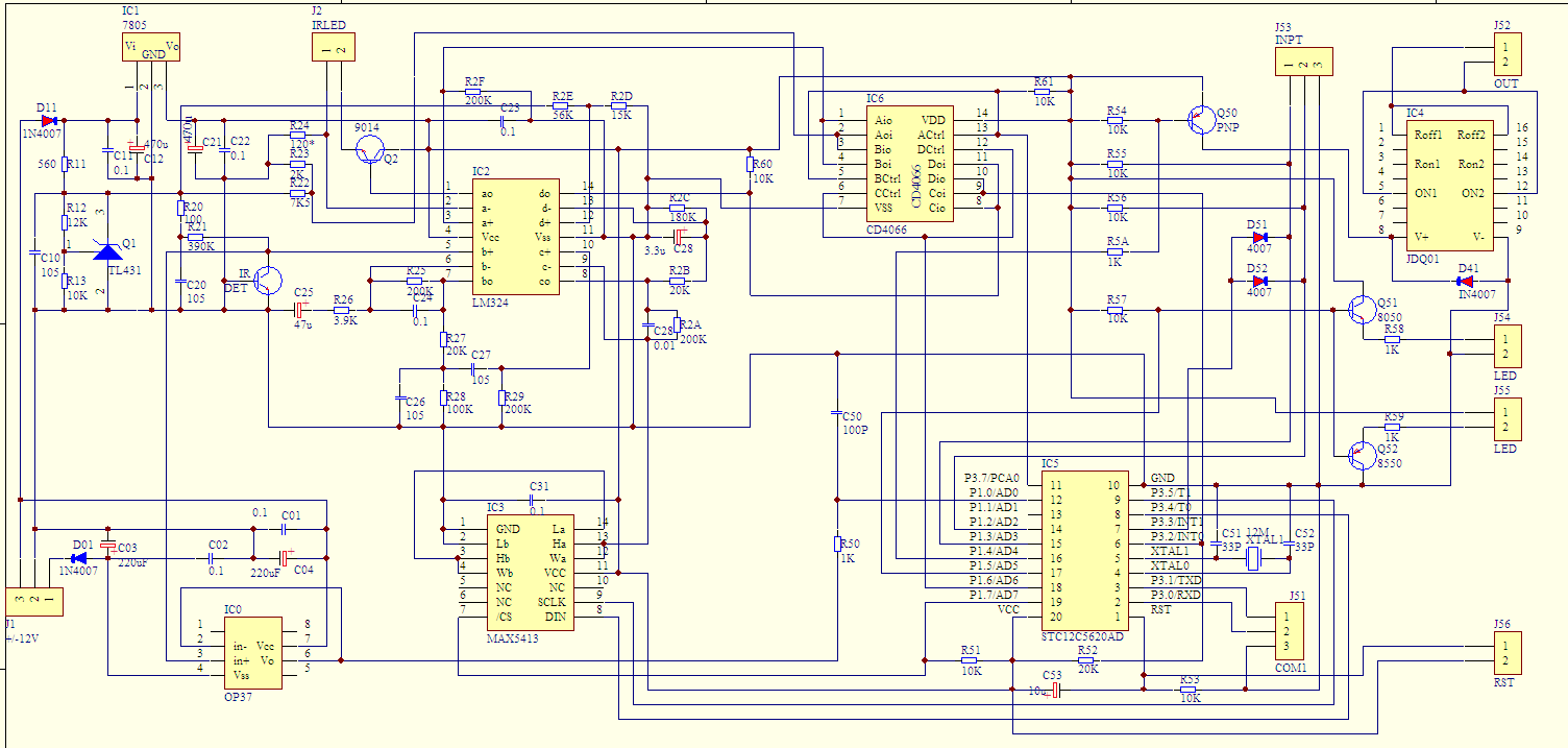

发表于 2024-6-2 16:46:17 | 显示全部楼层
原理图贴出来帮你检查,可能是复位电路或者电源电路的问题

发表于 2024-6-2 17:13:20 | 显示全部楼层
谢谢谢谢!这是原理图及局部放大图,麻烦您啦!
D:\My Documents\My Pictures\原理图.png
D:\My Documents\My Pictures\原理图局部.png

发表于 2024-6-2 17:35:49 | 显示全部楼层
J56是外部复位接口

发表于 2024-6-2 17:38:36 | 显示全部楼层
有示波器,最好能看一下RST的上电复位波形

发表于 2024-6-2 17:41:48 | 显示全部楼层
看过了,是一个正向尖脉冲(升高后迅速降低到0)
