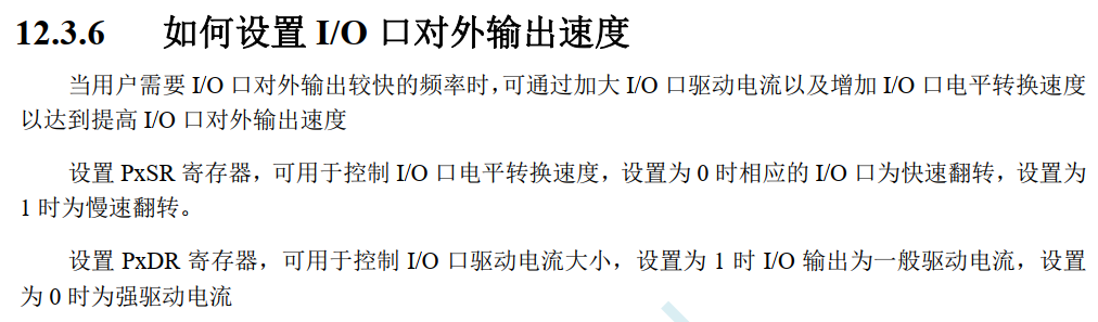

PxSR设置了吗?

中断程序也会占用时间

中断出入栈需要时间的,这个开销必须考虑

这么高的输入频率,最好用纯硬件计数。
如一定要用中断结合软件法,C语言编译后,相关部分程序应该再用汇编优化。
