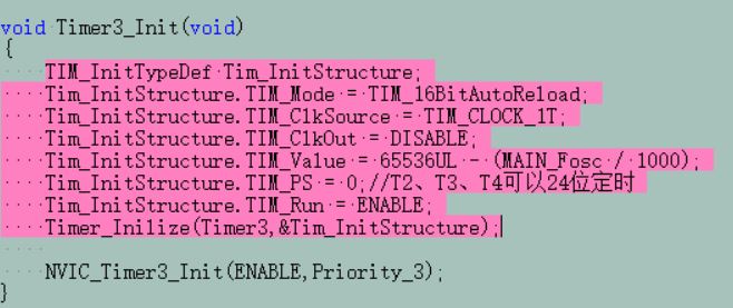

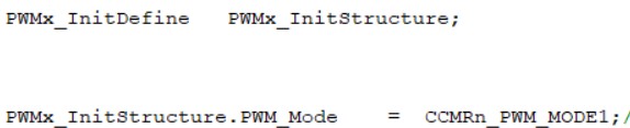

发表于 2024-6-4 23:06:36 | 显示全部楼层
00.JPG 帮您举个例子,结构体这样来用。
