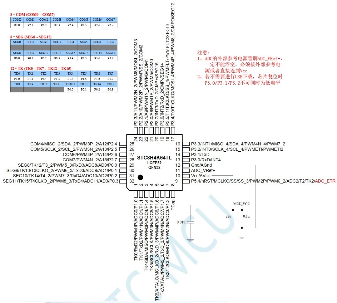

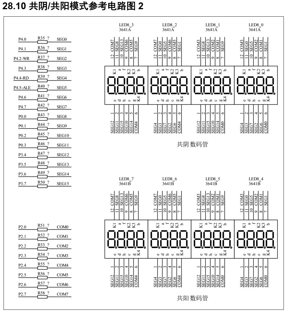

使用STC8H4K64TL 大电流80mA自动刷新控制LED数码管问题

发表于 2024-6-2 10:33:38 | 显示全部楼层
公共端不能有限流电阻,电阻用0欧代替
否则亮度不均匀
公共端不能有限流电阻,电阻用0欧代替
否则亮度不均匀

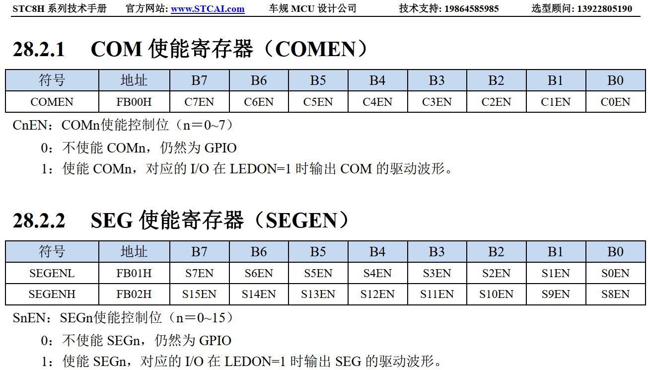

发表于 2024-6-2 10:37:18 | 显示全部楼层
只是 【SEG0 ~ SEG7】 没引出来而已,内部还是有的
你LQFP32无法外部使用 【SEG0 ~ SEG7】 而已

发表于 2024-6-17 22:39:36 | 显示全部楼层
LQFP32用SEG8~SEG15

发表于 2024-8-9 09:32:22 | 显示全部楼层
请教个问题,咱们资料手册显示LED0使用SEG0-SEG7和COM0-COM3,LED1使用SEG8-SEG15和COM0-COM3,LED2使用SEG0-SEG7和COM4-COM7,LED3使用SEG8-SEG15和COM4-COM5,那程序中COM0_DC_L到COM7_DC_L和COM0_DC_H到COM7_DC_H分别对应那个数码管。
