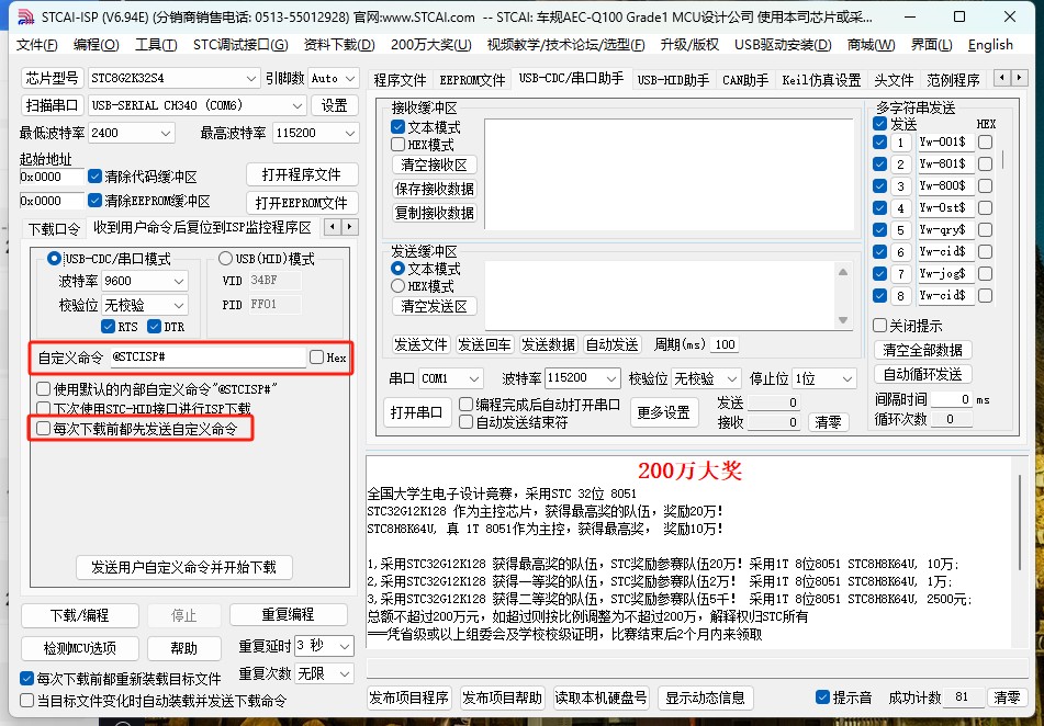

 楼主| 发表于 2024-6-2 07:18:28 | 显示全部楼层
STCAI-ISP适合开发人员使用,不适合客户使用。
下图工具使用客户自行升级命令,能添加发送命令就完美了。

发表于 2024-6-3 05:32:39 | 显示全部楼层
给客户用可以用,项目发布, 并在ISP自定义命令中,填入自己的复位命令数据.
