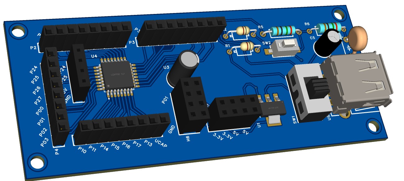

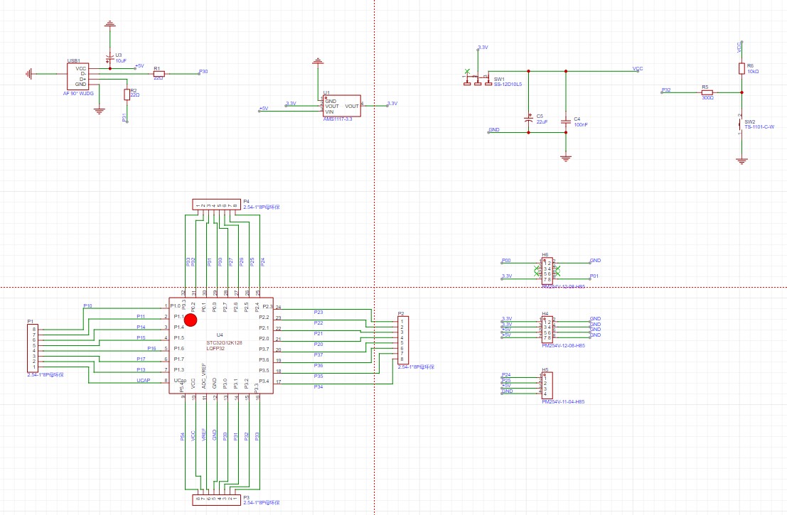

这次换了个封装芯片  32引脚的   添加了3.3v电源  准备打印出来  做个 时钟天气
照着官网手册来的  应该没啥毛病吧{:5_278:}

发表于 2024-6-1 16:06:10 | 显示全部楼层
基准源和32768预留好点
