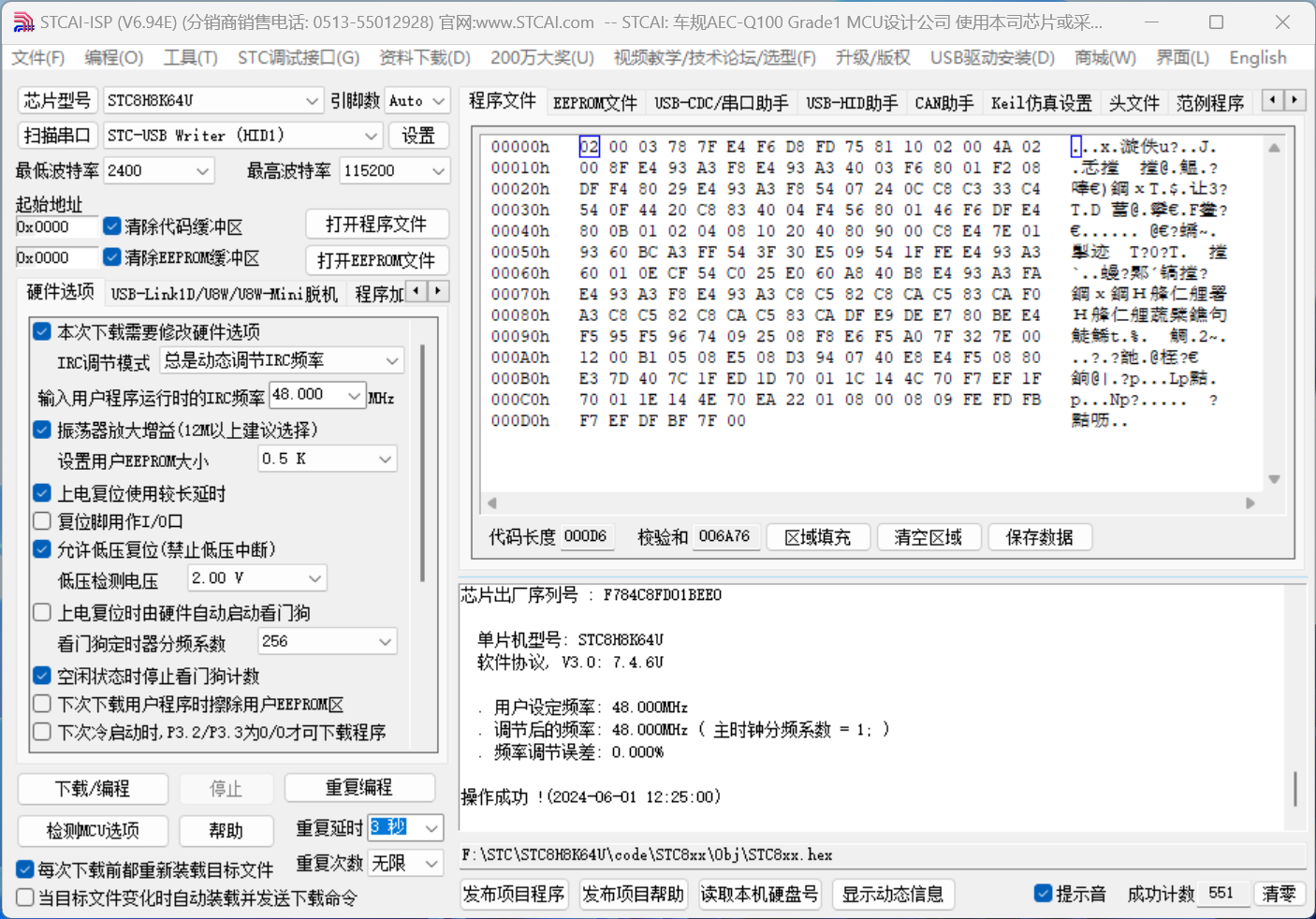

  USB下载   48M   反复测试不稳定!是我的代码有问题。还是什么其他原因?搞不懂?请指点
正常的是  视频那个很快的流水灯效果
反复按 OFF键测试   要多测试很多次, 最后变成了很慢的流水灯  不知道哪里有问题!
程序里设置48M   下载的时候也是选择48M
最后符上代码   请指点

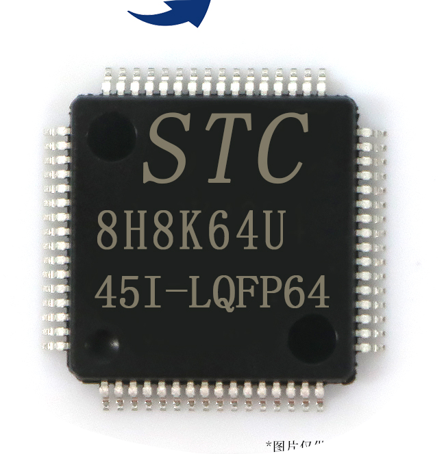

发表于 2024-6-1 13:53:04 | 显示全部楼层

是不是看芯片 45I   就是最高CLK  45M     ?
为什么软件那里可以选48M呢  能不能改一下那个软件? 有点不懂
32
792
792
 楼主| 发表于 2024-6-1 14:10:51 来自手机 | 显示全部楼层
angmall 发表于 2024-6-1 13:53
STC8H8K64U
最高45Mhz。
感谢大佬,为什么软件哪里可以选48M  呢    这是个误区啊!{:5_284:}

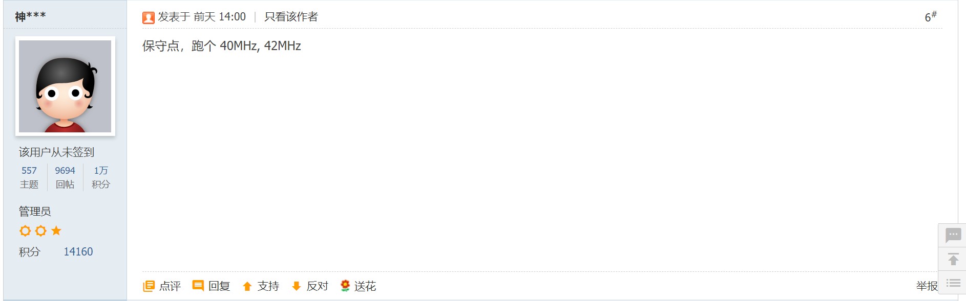

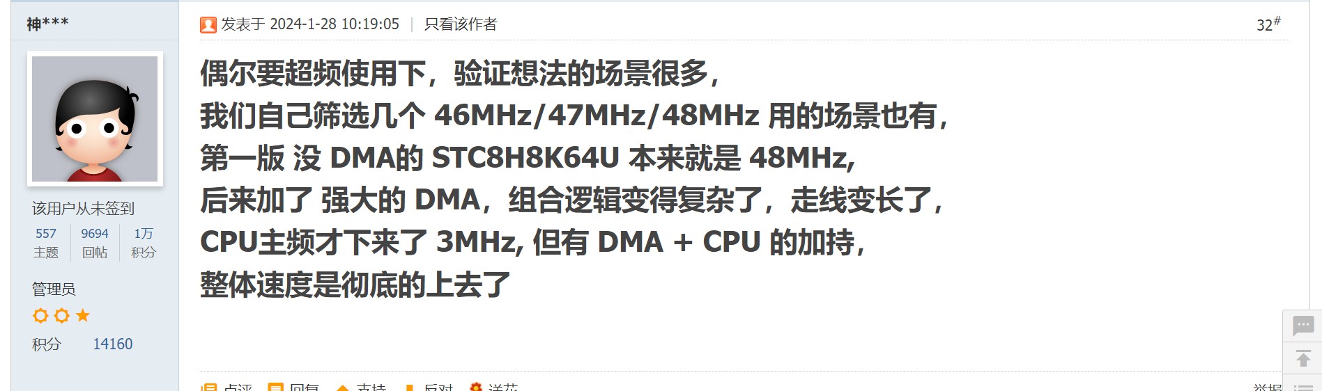

我记得姚总说的,STC8H设计的就是48MHz的主频,,后来加上了USB功能为了稳定性所以定为了45MHz,,但是他又说了 最好用40、42MHz
错了 错了 是DMA 功能。。。

https://www.stcaimcu.com/forum.p ... =3828&pid=55438

https://www.stcaimcu.com/forum.php?mod=redirect&goto=findpost&ptid=8688&pid=82811
懂了,感谢大佬{:5_332:}
