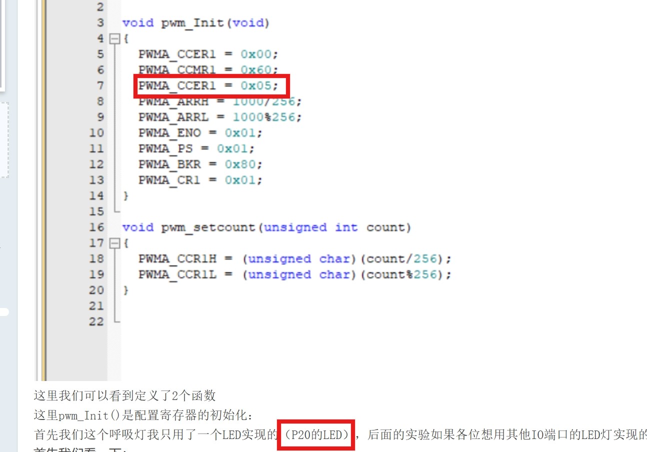

发表于 2025-1-27 21:47:39 | 显示全部楼层
请问这里是否不对,应该是PWMA_CCER1 = 0x03;吧?

发表于 2025-1-27 21:49:25 | 显示全部楼层
补图
