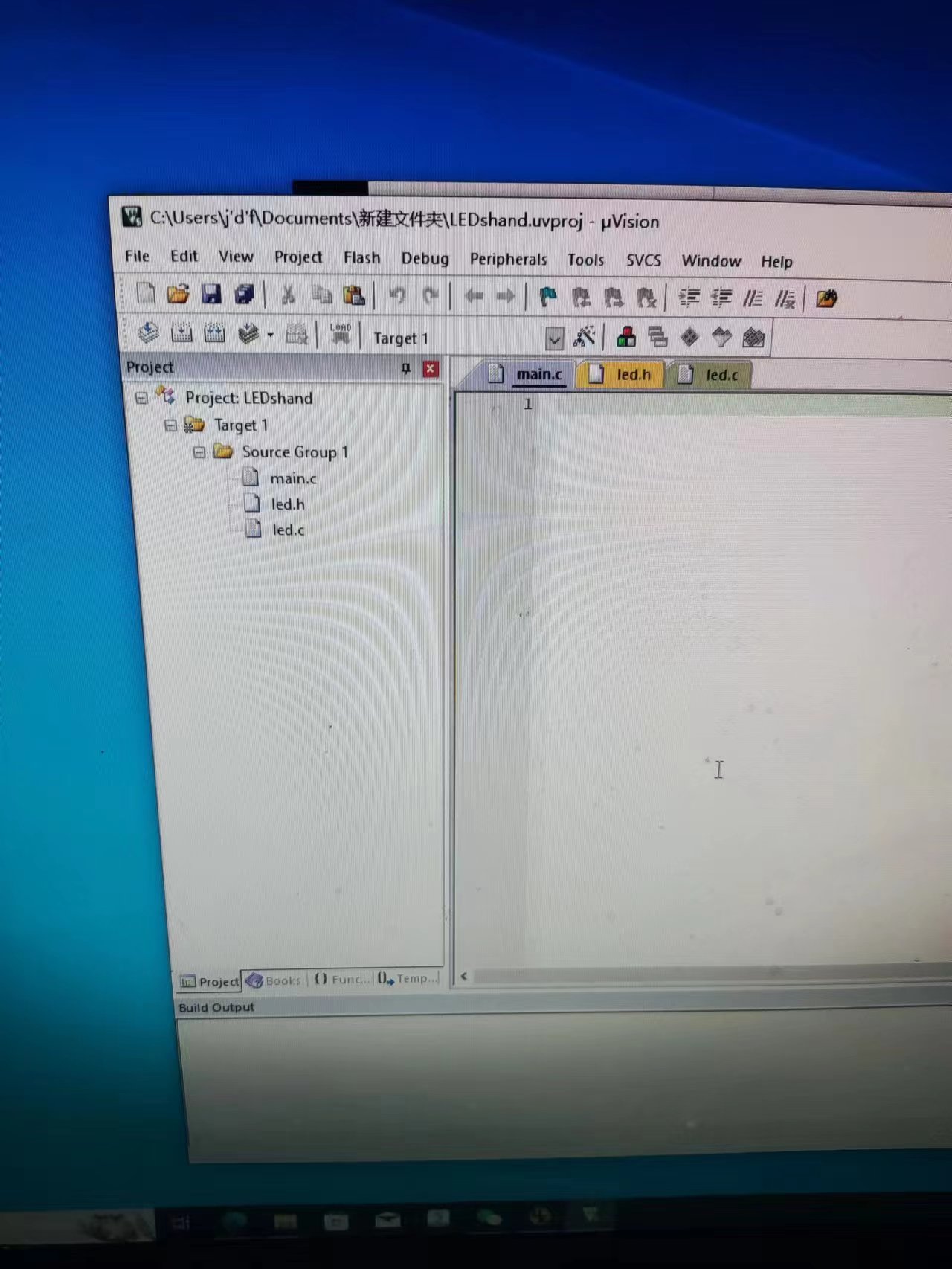

创建一个main.c存放main函数的主程序文件,然后就是创建2个文件,一个是led.c和led.h文件,这里是为了实现模块化编程,右键Source Group 1文件然后选择第二项.
这里能详细讲一下吗,我的怎么是3个单文件,前面的+号弄不出来

发表于 2023-4-26 21:17:29 | 显示全部楼层
我是STC*** 发表于 2023-4-26 21:13
创建一个main.c存放main函数的主程序文件,然后就是创建2个文件,一个是led.c和led.h文件,这里是为了实现 ...
能否发下图片我看一下?

发表于 2023-4-26 21:44:25 | 显示全部楼层
编译了以后才有+号

发表于 2023-4-26 22:55:13 | 显示全部楼层
cx*** 发表于 2023-4-26 21:17
能否发下图片我看一下?
小白不知哪里错了,望大神指教

发表于 2023-4-27 12:46:13 | 显示全部楼层
我是STC*** 发表于 2023-4-26 22:55
小白不知哪里错了,望大神指教
这个你需要先把.h文件的基础写好,然后在.c文件#include "xx.h"包含头文件这里的xx就是你.h的文件名

发表于 2023-4-27 12:47:00 | 显示全部楼层
小白不知哪里错了,望大神指教
然后就是上面一位朋友说的要编译一下
