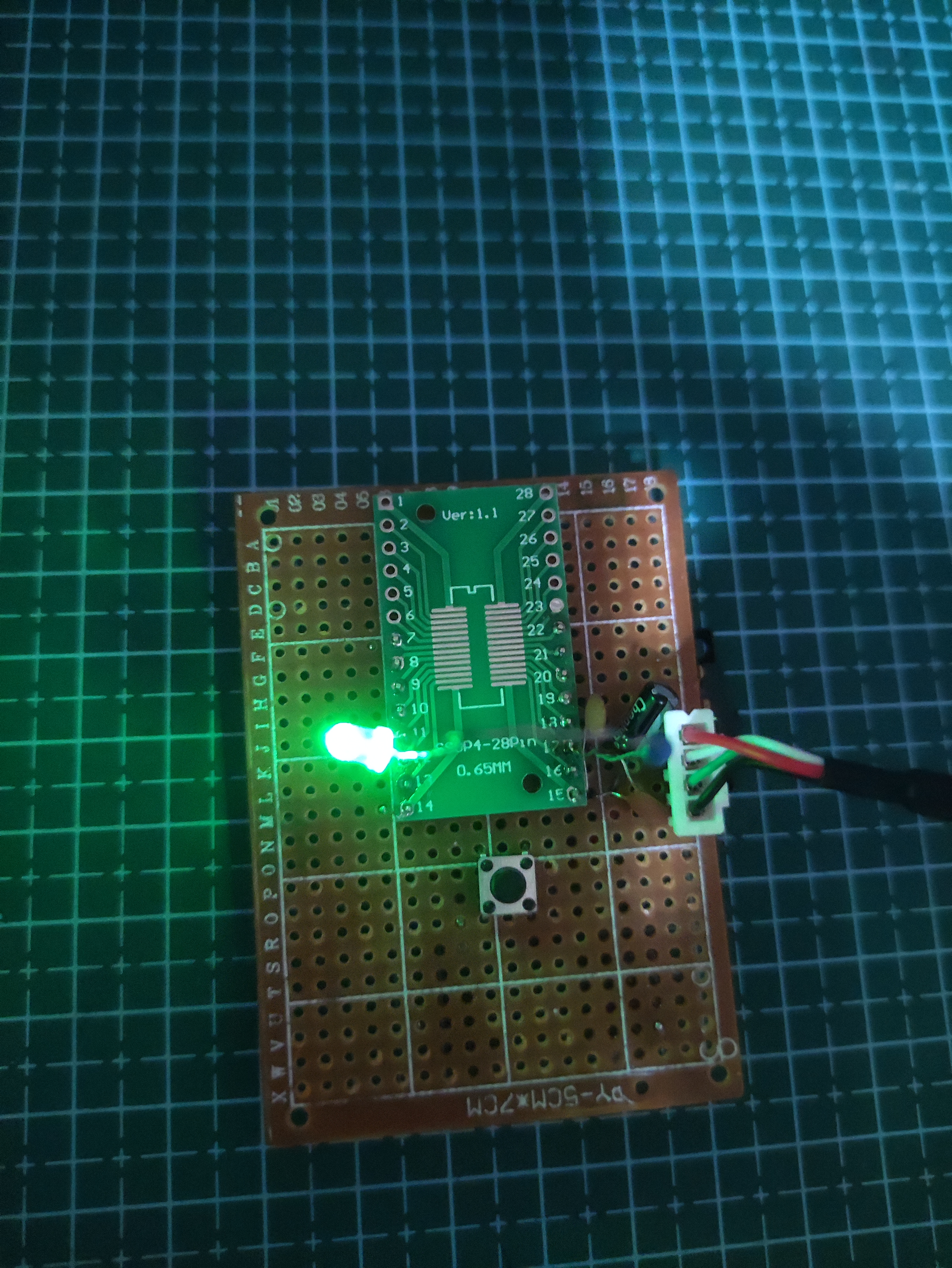

今天看电视,手上没事做,焊了个8h8k64u
161
1995
2294
2294
发表于 2024-5-31 22:26:59 来自手机 | 显示全部楼层 |阅读模式
看冲哥的 32g可以cdc不停电下载
我这个可以弄吗?看了半天找不到comm那里面的usb,h和stc,h

 楼主| 发表于 2024-5-31 23:05:47 来自手机 | 显示全部楼层
soma 发表于 2024-5-31 22:57
手工越来越好了
其实我焊工一直蛮好,只是
tssop20随便焊
{:5_284:}

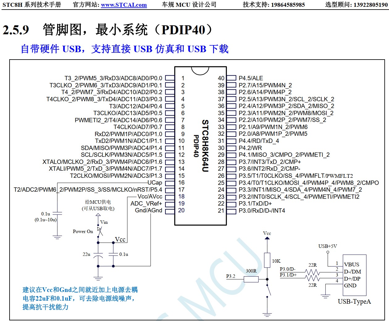

25432
发表于 2024-5-31 23:24:03 | 显示全部楼层
都有直插的
都有直插的,上图 USB-TypeA是直插

 楼主| 发表于 2024-6-1 01:52:53 来自手机 | 显示全部楼层
神农鼎 发表于 2024-5-31 23:24
都有直插的
我省了两个 2wr和 按键的 10k,330r,目前没见有什么问题

发表于 2024-6-1 06:26:38 | 显示全部楼层
实验时可能没事,如果批量有问题头疼了

 楼主| 发表于 2024-6-1 10:38:29 | 显示全部楼层
jw*** 发表于 2024-6-1 06:26
实验时可能没事,如果批量有问题头疼了
上系统批量贴片时候肯定不省了
