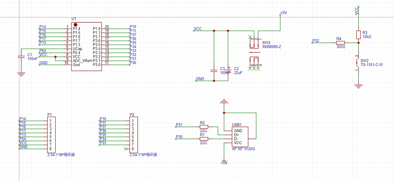

刚学  画了个stc32最小系统(TSSOP20)
谁去验证下????{:5_278:}
有大佬没   看看行不  给提个意见

很简单,没啥问题,P2的8脚也接个GND呗,空着干啥,利用起来啊,另外USB座子尽量用小点的,靠边放,放中间数据线插不上去,电阻用规格一样的,有大有小不好看。
另外,那行文字实在不雅

加个1117然后5伏和3.3伏可自选

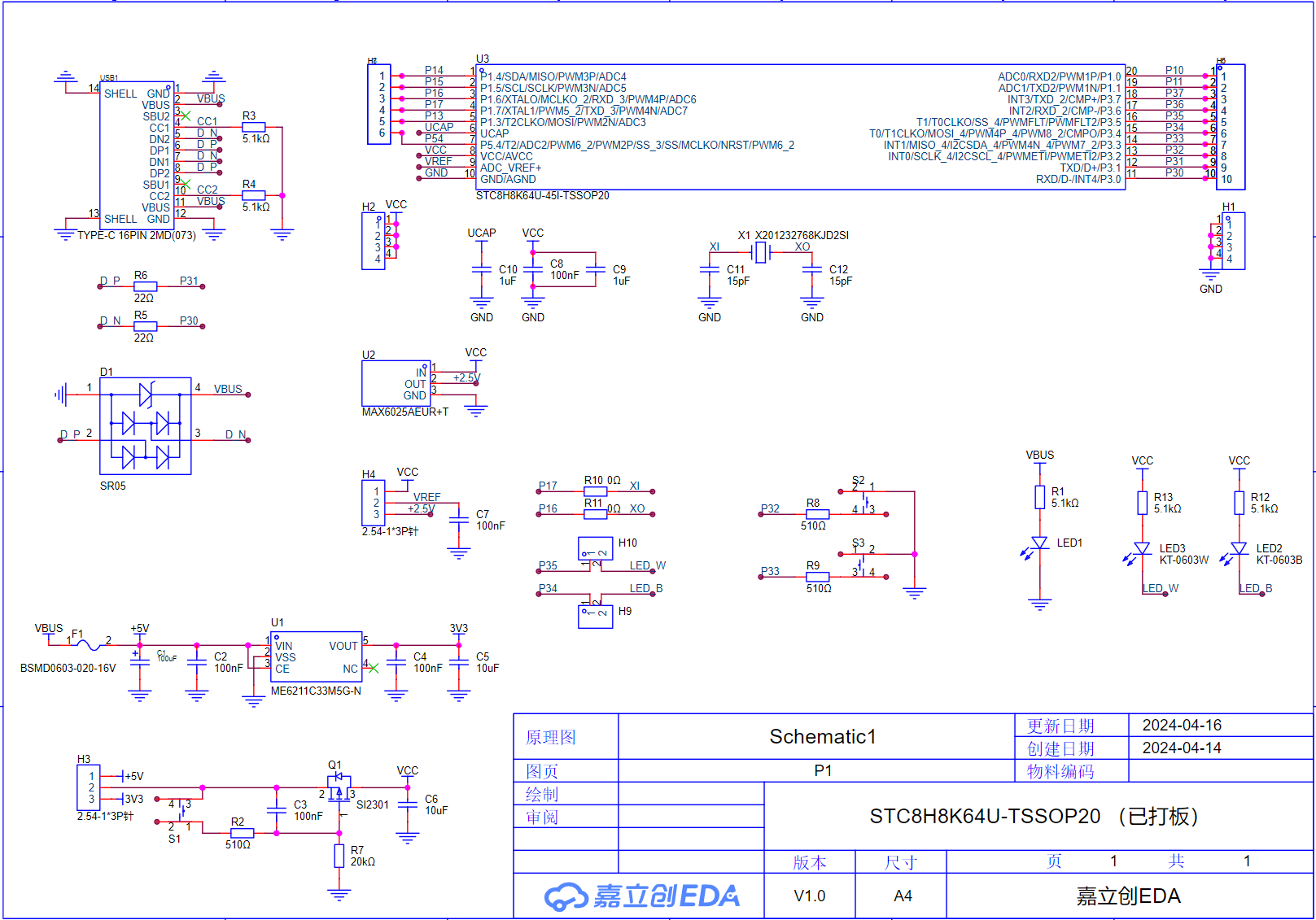

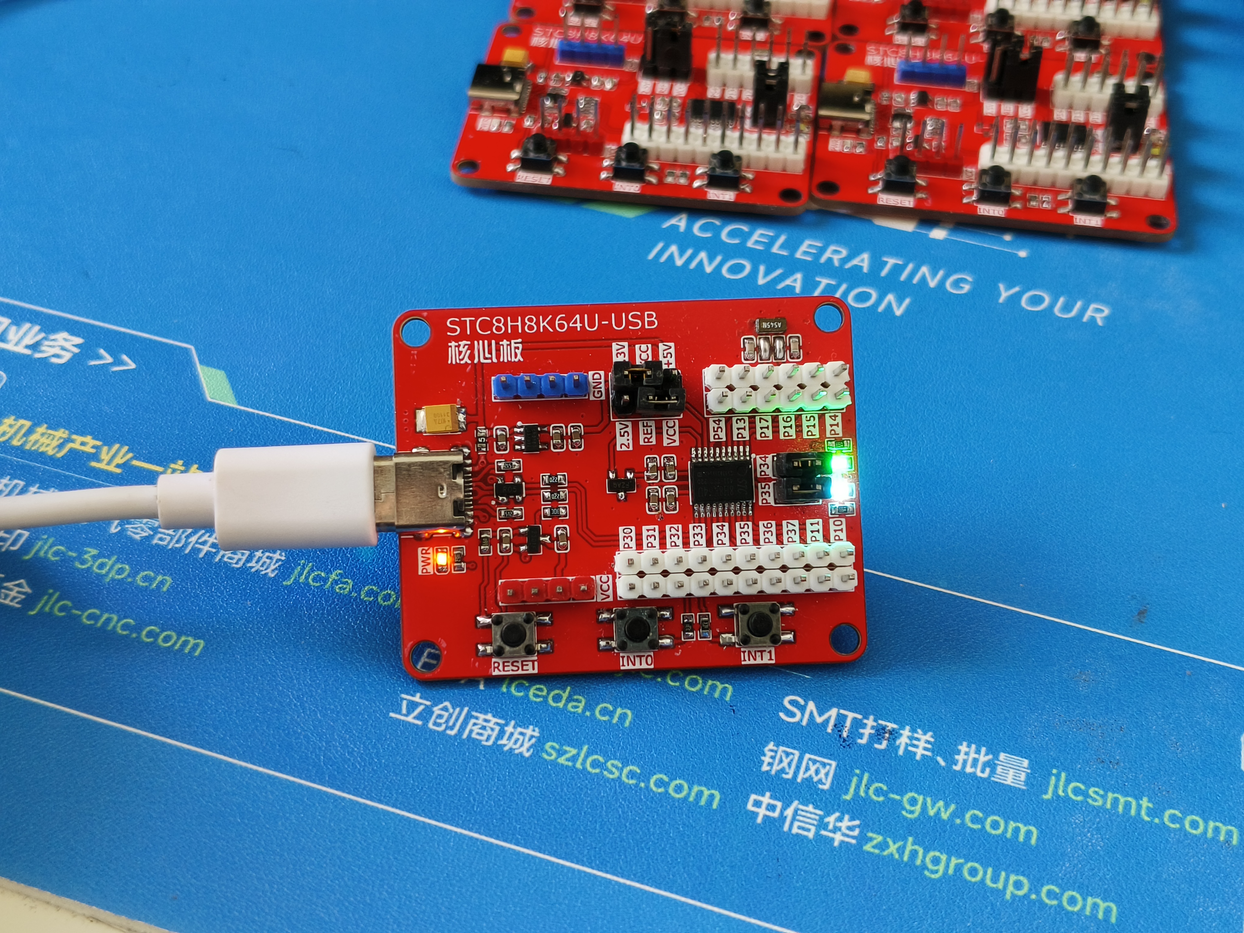

我给你个轻奢版的小系统设计原理,请参考一下。是可以PIN to PIN兼容STC32G12K128-TSSOP20的

这个可以  我去引个3.3v  再给8266  留个空
学习学习
这个32768和参比电压都有。可以做更多事
你这个做的挺漂亮
我靠我知道你是谁了🤣,我发现我小红书还评论过你,难怪我看这个板子这么熟悉,真好看呀

为啥用不一样的电阻封装?
