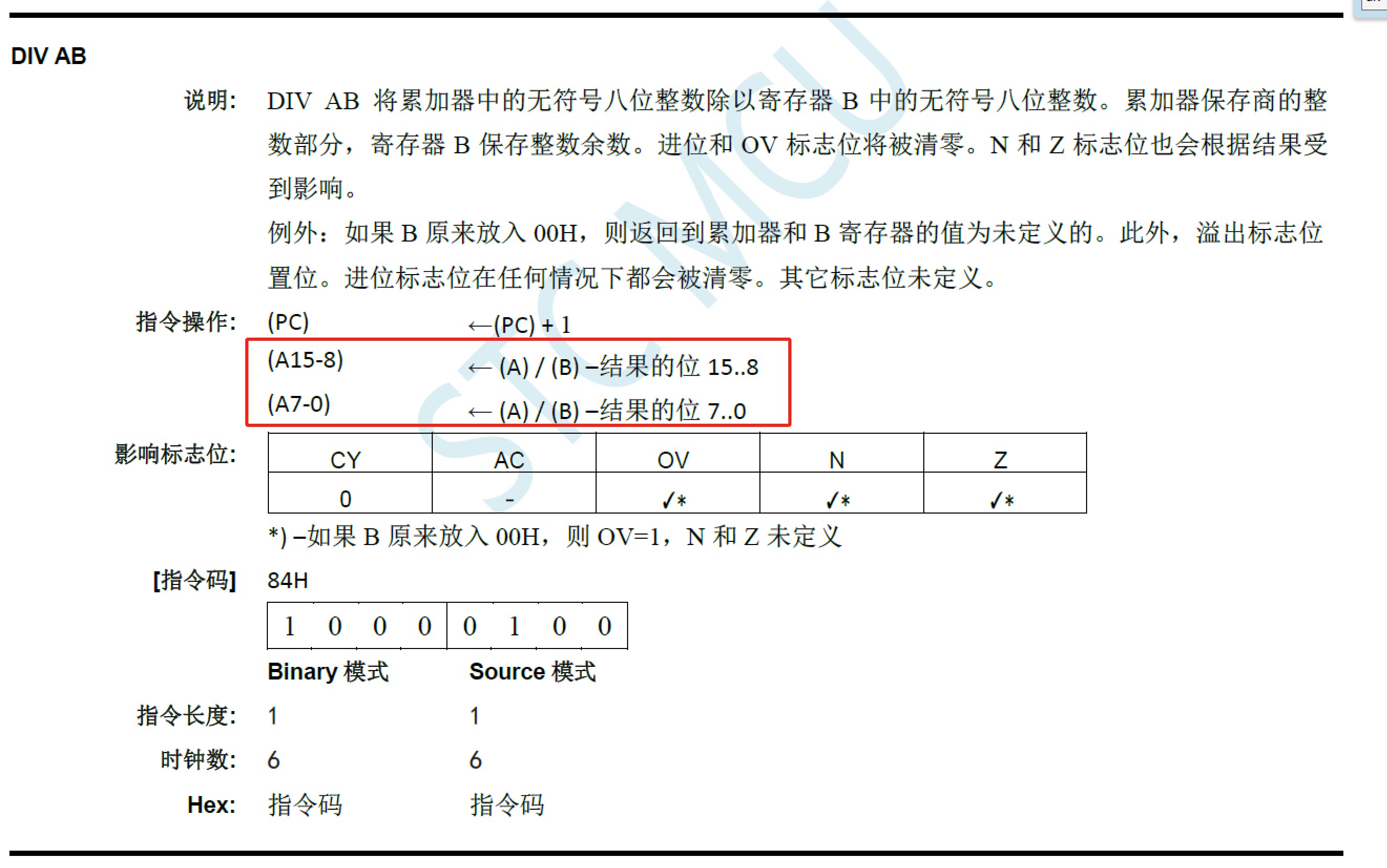

数据手册stc32g12k128-20240513第1452页:
(a15-8) <- (A)/(B)-结果的位15..8
这里的表述不对吧?
不应该是 a = a/b, b = a%b 的吗?

 楼主| 发表于 2024-5-31 20:38:46 | 显示全部楼层
so*** 发表于 2024-5-31 18:55
看起来没问题啊
A和B都是8位寄存器,A/B怎么会有15..8位的结果呢?

发表于 2024-5-31 20:41:34 来自手机 | 显示全部楼层
一个8位,2个加起来就是16了。一个8位整数部分,一个小数部分。
 楼主| 发表于 2024-6-1 09:14:24 | 显示全部楼层
感谢指导
