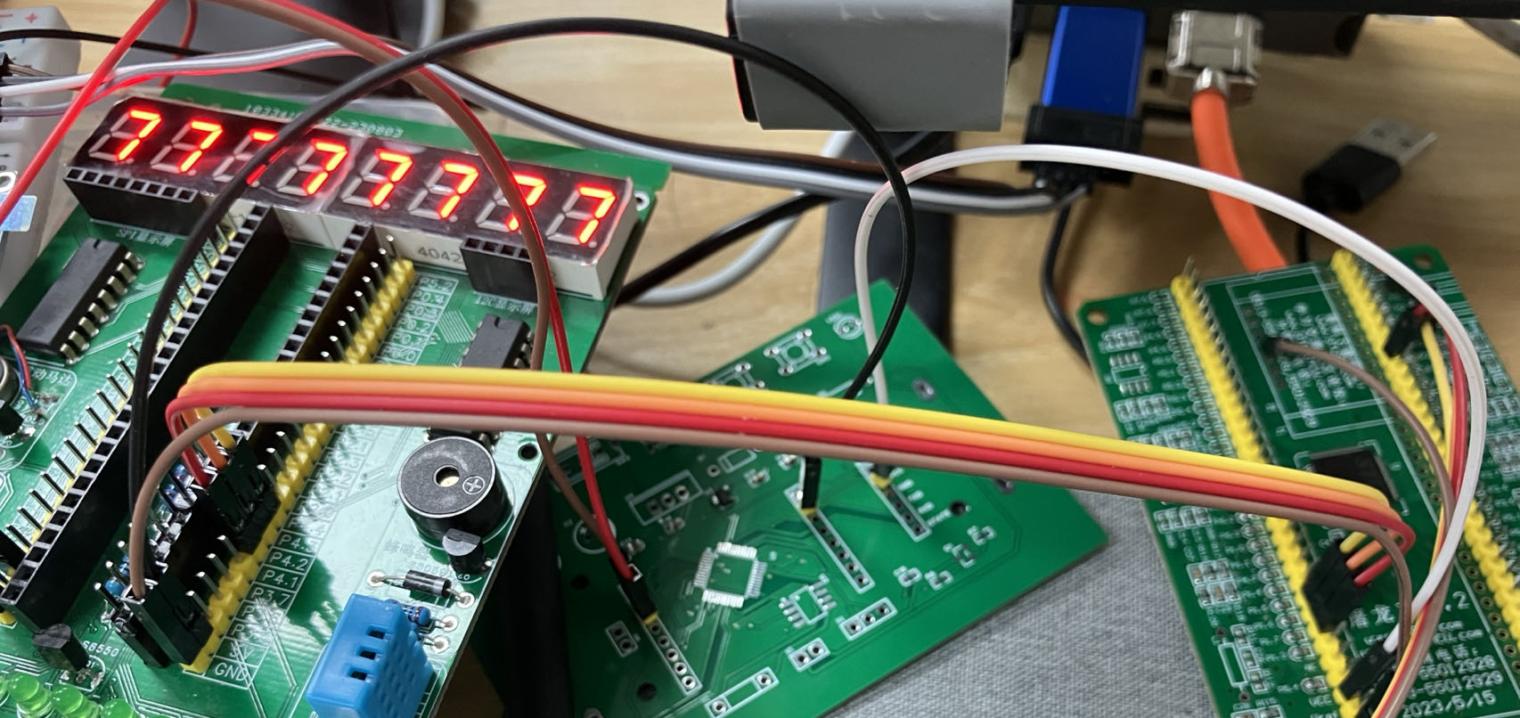

今天学习的是数码管并复习了 LED 的封装代码。LED 的封装代码如下:

小结:
虽然实现了点亮数码管的结果,但是还是存在根本性问题,那就是时间延迟的问题。我使用 STCAI-ISP 工具的软件延迟计算器生成的延迟函数,通过逻辑分析仪采集的结果并不是相匹配的时间。通过封装 LED 灯就能发现,使用库函数 STC32G_Delay.h 中的延迟函数效果也是不对的,所以我在怀疑是不是屠龙刀板子上没有晶振,但是我拿到的屠龙刀板子是缺少很多元件的。所以,就得不断调整 delay 函数中的数值,来匹配逻辑分析仪中接近期望值,从而实现相对符合期望的延迟效果。
附张效果图:

发表于 2024-6-5 09:02:21 来自手机 | 显示全部楼层
这个是用595控制数码管吗

发表于 2024-6-5 14:19:37 | 显示全部楼层
so*** 发表于 2024-6-5 09:02
这个是用595控制数码管吗
是的,因为数码管引脚太多,采用 74HC595 来控制数码管的话,只需要三个引脚就能控制数码管,很方便。

  35. static unsigned char LED_TABLE[] = {
  36.         // 0         1         2        -> 9        (索引012...9)
  37.         0xC0,0xF9,0xA4,0xB0,0x99,0x92,0x82,0xF8,0x80,0x90,
  38.         // 0.  1. 2. -> 9.        (索引10,11,12....19)
  39.     0x40,0x79,0x24,0x30,0x19,0x12,0x02,0x78,0x00,0x10,
  40.         // . -                                                (索引20,21)
  41.         0x7F, 0xBF,
  42.         // AbCdEFHJLPqU                (索引22,23,24....33)
  43.         0x88,0x83,0xC6,0xA1,0x86,0x8E,0x89,0xF1,0xC7,0x8C,0x98,0xC1
  44. };
  45. /*!
  46.     \brief    拓展板 - 移位寄存器数据输入
  47.     \param[in]  dat : 需要输入的数据
  48.     \param[out] none
  49.     \retval     none
  50. */
  51. void nixie_tube_input_data(unsigned char dat) {
  52.         char i = 0;
  53.     for (i = 7; i >= 0; i--) {
  54.                 DI = (u8)((dat & (1 << i)) >> i);           // 数据输入
  55.         SCK = 0; delay_1us(); SCK = 1; delay_1us(); // 移位
  56.     }
  57. }
  58. /*!
  59.     \brief    拓展板 - 数码管内容显示
  60.     \param[in]  num : 显示的内容, 控制显示的什么内容, 支持八位十六进制表示的值
  61.     \param[in]  idx : 数码管的位置, 控制显示哪几个显示
  62.     \param[out] none
  63.     \retval     none
  64. */
  65. void nixie_tube_show(unsigned char num, unsigned char idx) {
  66.         nixie_tube_input_data(num);                  // 输入内容
  67.         nixie_tube_input_data(idx);                  // 输入位置
  68.         RCK = 0; delay_1us(); RCK = 1; delay_1us();  // 锁存
  69. }
  70. /*!
  71.     \brief    拓展板 - 数码管显示时间
  72.     \param[in]  hour   : 小时数
  73.     \param[in]  minute : 分钟数
  74.     \param[in]  second : 秒钟数
  75.     \param[out] none
  76.     \retval     none
  77. */
  78. void nixie_tube_show_time(u16 hour, u16 minute, u16 second) {
  79.         u8 i = 0;
  80.
  81.         i = hour / 10;
  82.         nixie_tube_show(LED_TABLE[i], BIT(0)); delay_ms(1);
  83.         i = hour % 10;
  84.         nixie_tube_show(LED_TABLE[i], BIT(1)); delay_ms(1);
  85.
  86.         nixie_tube_show(0xBF, BIT(2));         delay_ms(1);
  87.
  88.         i = minute / 10;
  89.         nixie_tube_show(LED_TABLE[i], BIT(3)); delay_ms(1);
  90.         i = minute % 10;
  91.         nixie_tube_show(LED_TABLE[i], BIT(4)); delay_ms(1);
  92.
  93.         nixie_tube_show(0xBF, BIT(5));         delay_ms(1);
  94.
  95.         i = second / 10;
  96.         nixie_tube_show(LED_TABLE[i], BIT(6)); delay_ms(1);
  97.         i = second % 10;
  98.         nixie_tube_show(LED_TABLE[i], BIT(7)); delay_ms(1);
  99.
  100. }
  101. int main() {
  102.         u8 i = 0;
  103.         u16 hour = 0, minute = 0, second = 0;
  104.         auto_usb_hid_download();         // 开启自动下载
  105.
  106.         P2M0  =  0x00, P2M1  =  0x00;    // 将共阳灯   P20...7     引脚设置为双向
  107.         P5M0 |=  0x10, P5M1 &=  0x10;    // 将蜂鸣器   P54         引脚设置为推挽
  108.         P3M0 &= ~0x08, P3M1 &= ~0x08;    // 将按键的   P33         引脚设置为准双向
  109.         P1M0 &= ~0xe0, P1M1 &= ~0xe0;    // 将数码管的 P15/P16/P17 引脚设置为准双向
  110.
  111.
  112.         P54 = 0;                         // 测试打开蜂鸣器
  113.         delay_ms(300);                   // 测试延迟 1s
  114.         P54 = 1;                         // 测试关闭蜂鸣器
  115.         turn_on_all_led();               // 测试开灯
  116.         delay_ms(5000);                  // 测试延迟 5s
  117.         turn_off_all_led();              // 测试关灯
  118.
  119.         // hour = 12, minute = 34, second = 0;
  120.     while (1) {
  121.                 // 数码管显示时间
  122.                 nixie_tube_show_time(hour, minute, second);
  123.                 second++;
  124.                 if(second > 59) {
  125.                         second = 0;
  126.                         minute++;
  127.                         if(minute > 59) {
  128.                                 minute = 0;
  129.                                 hour++;
  130.                                 if(hour > 23) {
  131.                                         hour = 0;
  132.                                 }
  133.                         }
  134.                 }
  135.
  136.                 // 时间到达[00-00-30]的时候,蜂鸣响3秒钟表示闹钟
  137.                 if(hour == 0 && minute == 0) {
  138.                         if(second >= 30 && second < 33) {
  139.                                 P54 = 0;
  140.                         } else {
  141.                                 P54 = 1;
  142.                         }
  143.                 }
  144.
  145.                 P20 = !P20;     // 每秒切换一次 LED 灯状态, 表示正常工作
  146.                 delay_ms(1000);
  147.         }
  148. }
