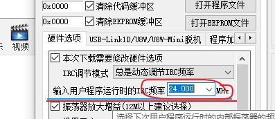

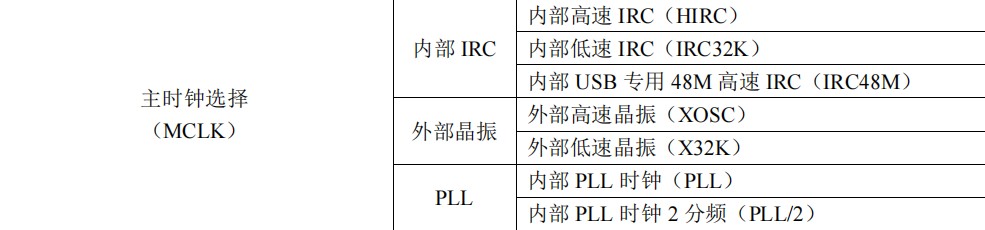

发表于 2024-5-31 16:08:00 | 显示全部楼层
主时钟系统默认为内部高速IRC  IRC频率选择在ISP下载的时候选择
如果这时候不选择分频则系统时钟就是主时钟。
切记主时钟≠系统时钟
