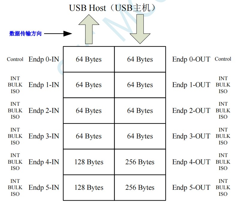

你给的回调函数是接收到串口数据时产生中断,我现在问一下,我要求串口发送一个字节就产生一次中断,请问用哪个函数?因为我的程序在串口发送数据期间还要运行其他代码

USB-CDC使用USB接口通信,数据是一包一包传输的。
知道,但是在传输的过程中,CPU不能去干别的事,只能干等着USB传输完毕才能去干别的事。如果我要传输一万个字节,你说要等多久?  详情 回复 发表于 2024-4-9 12:23
USB 独立工作, CPU 自己去干自己的事,USB中断通知 CPU  详情 回复 发表于 2024-4-9 13:11

不对,“return 1” 明显是传输完毕了才执行,CPU明显是一直等待中

收取一包数据后保存起来,然后return 1;继续收取下面的数据。
你没听懂我的意思,算了,我还是用串口好了  详情 回复 发表于 2024-4-9 15:15

USB传输一包数据长度有上限,例如64字节。
如果发送的数据超过64字节需要进行分包发送,主机发送一包数据,从机接收并应答后,主机再发下一包数据。

就是可以64个字节 中断1次,这期间 CPU 可以处理其他的事
