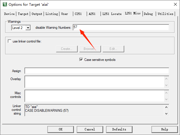

发表于 2023-3-23 10:07:10 | 显示全部楼层
我用你17楼发的代码包编译,只有一堆警告L57,这边设置一下禁用之后在编译就是0错误0警告~

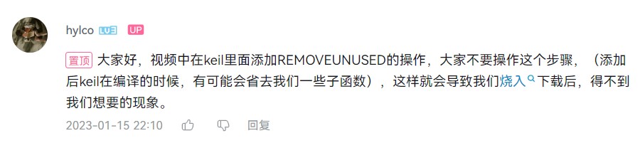

发表于 2023-3-23 21:57:11 | 显示全部楼层
追踪了下添加REMOVEUNUSED的来龙去脉,出处是https://www.bilibili.com/video/BV1iG4y1c7f5/这个视频。
不过up主也置顶了更新说明,被我无视了。:L

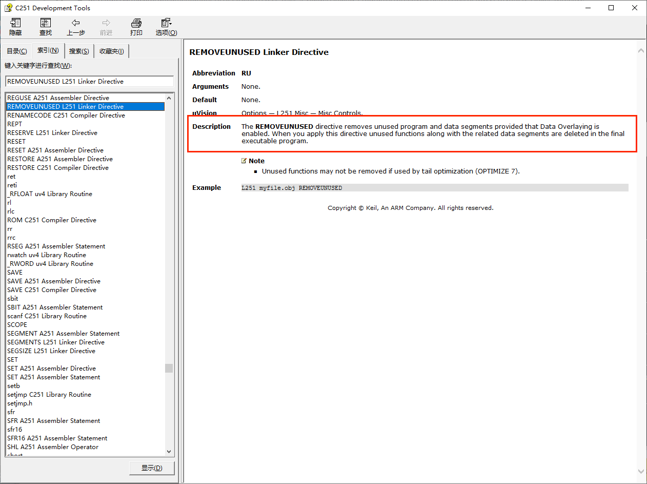

发表于 2023-3-24 09:33:12 | 显示全部楼层
sank*** 发表于 2023-3-23 19:24
根据上面大佬的cdc 乘法.rar,一步一步调试下来,终于找到原因了。
Flash Configure里面,L251 Misc的Misc  ...
看编译器手册,这里写了的
