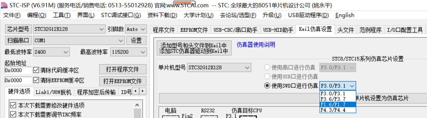

STC-USB LINK1D好像不能仿真这个例程吧?我试了两个板子都不行,下载到芯片里程序能用。但仿真不行。
25428
发表于 2023-3-18 17:52:49 | 显示全部楼层
如要仿真USB口-P3.0/P3.1,请将仿真口设置到其他的口

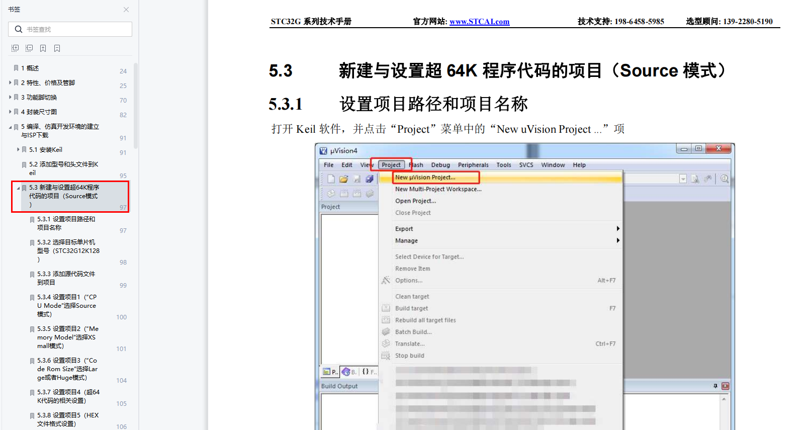

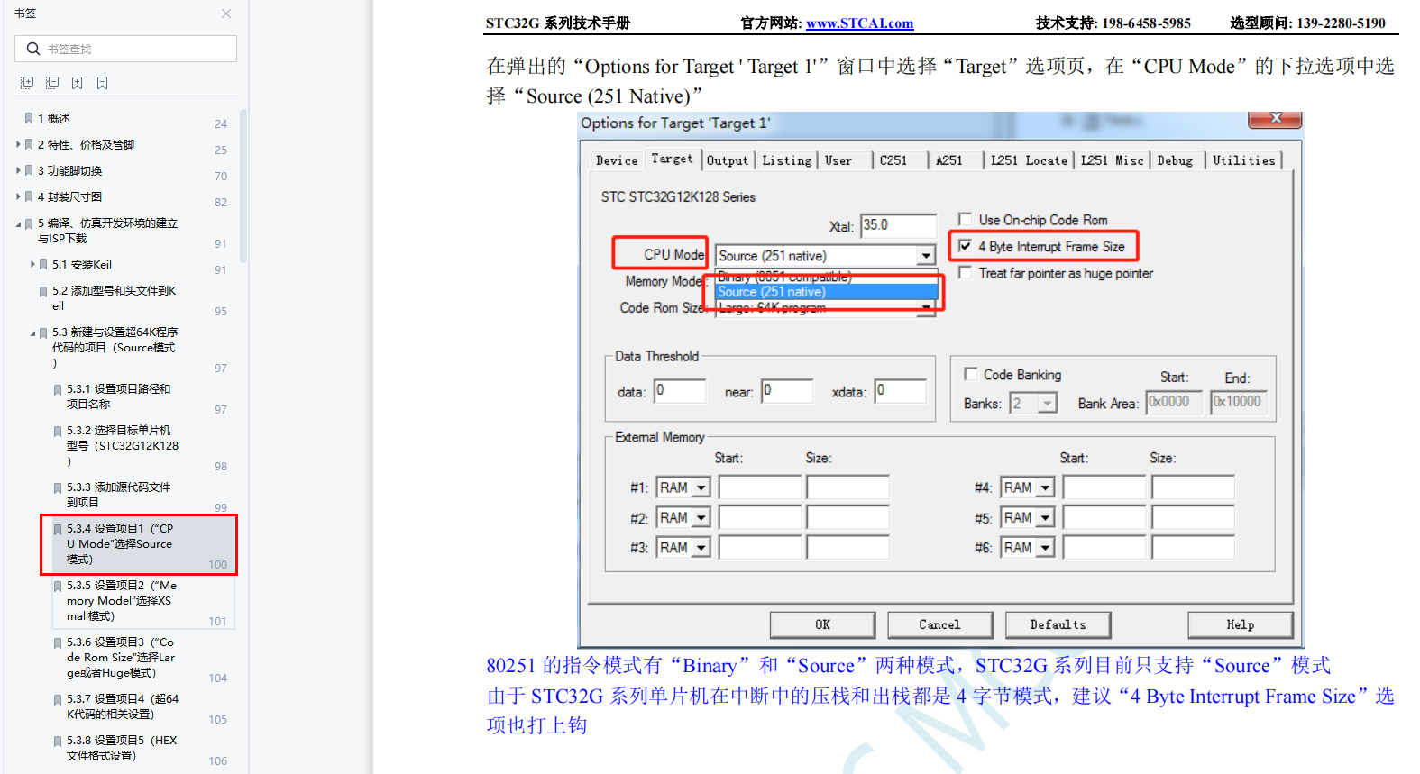

发表于 2023-3-20 10:54:47 | 显示全部楼层
本来正常运行的一个程序,我想做点扩展。增加了少量内容,结果编译时出现警告提示
*** WARNING L27: INCOMPATIBLE INTERRUPT FRAME SIZE
    MODULE:  .\program\stc_usb_cdc_32g.lib (usb)
    FRAME:   2 BYTES SAVED ON INTERRUPT
因为涉及库文件,不知怎么解决,今天注意到一个现象,把中断服务去掉,这个提示可以消失,中断服务的内容如下:
void INT0_Isr() interrupt 0
ff=0;//取消暂停标志,重新接收数据
想问题一下,怎么能解决这个问题,就是运行cdc驱动库后仍能使用中断?
参考下STC32G数据手册5.3章节  详情 回复 发表于 2023-3-20 14:34
38
537
3585
3585
发表于 2023-3-20 14:34:28 | 显示全部楼层
*** WARNING L27: INCOMP ...
参考下STC32G数据手册5.3章节

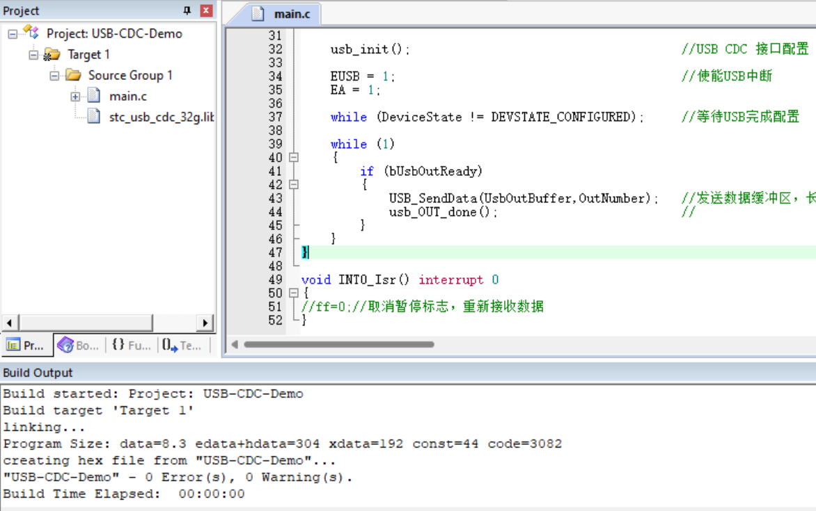

发表于 2023-3-20 16:42:26 | 显示全部楼层
我在“STC32超级简单的USB-CDC虚拟串口应用及不停电下载 ”例程里面添加INT0中断函数,编译没能复现你说的情况,能否提供能够复现问题的最简化版本程序?

发表于 2023-3-20 18:43:14 | 显示全部楼层
32位8051-STCAI 发表于 2023-3-20 14:34
参考下STC32G数据手册5.3章节
这几个设置都做了。我的程序都这么用的。应该是其它方面的问题

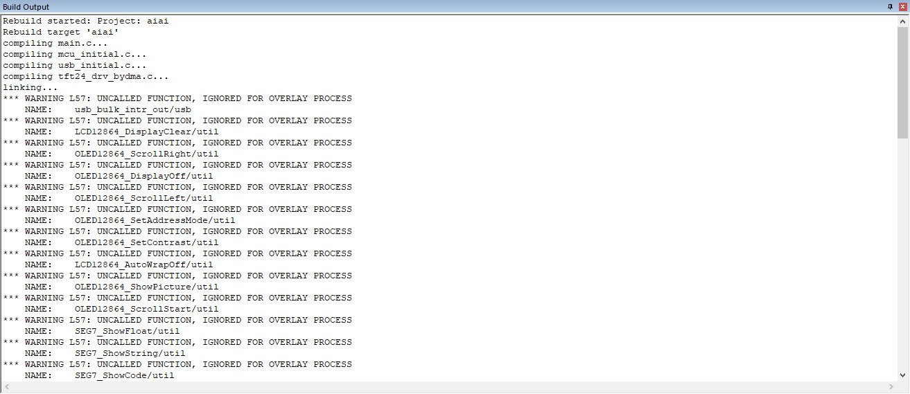

发表于 2023-3-22 11:39:19 | 显示全部楼层
丽江*** 发表于 2023-3-20 19:55
中断能起作用了。谢谢。警告不知是怎么回事,但程序能运行了。如果能帮我问到这个警告怎么消除更好 ...
你说的是这个警告么?
91
715
715
发表于 2023-3-22 19:44:51 | 显示全部楼层
电子DI*** 发表于 2023-3-22 11:39
你说的是这个警告么?
不是,是前面帖子里提到的警告,与中断有关,但不懂,也不会处理
