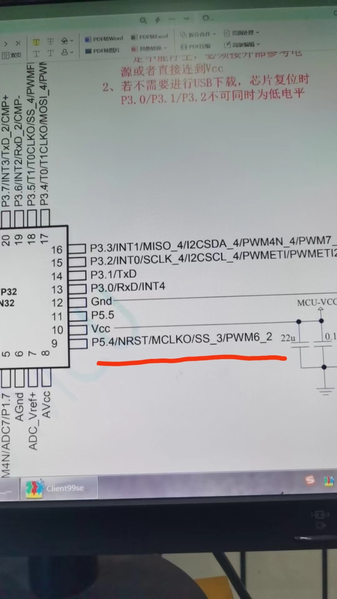

在使用STC8H3K48S2-45I-LQFP32时,
将P5.4配置成准双向或推挽输出时,
只要将该引脚置为高电平,就马上复位了,
这是什么原因(其它引脚都没问题)?

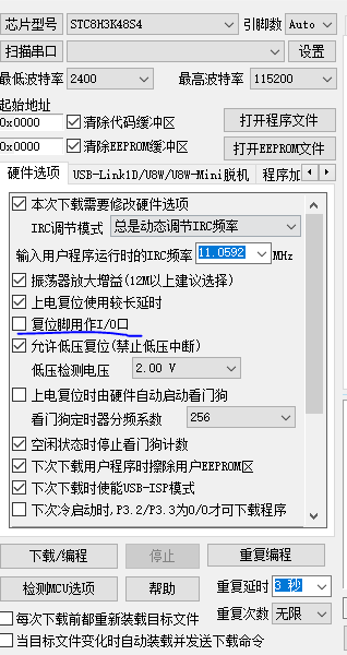

发表于 2024-5-30 22:29:35 | 显示全部楼层
这个没勾选?
就算没勾选,那也应该是低电平才能触发复位的,估计描述不准确,需要有详细准确的信息才能判断。  详情 回复 发表于 2024-5-30 23:05

发表于 2024-5-30 23:05:17 | 显示全部楼层

感谢两位的回复,
客户刚才说:问题找出来了,
是在做I/O置位时,供电电压有波动,导致复位,把“低压检测”关掉就好了。
