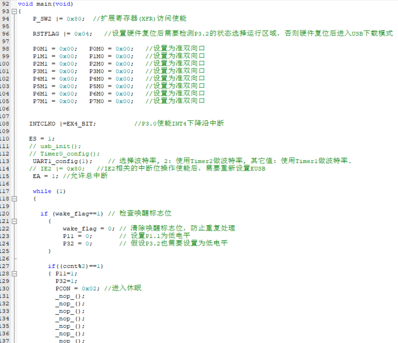

发表于 2024-5-29 18:53:36 | 显示全部楼层 |阅读模式
STC8H8K64U芯片,代码希望实现串口收到信号P1.1至于高电平,单片机掉电休眠;再次收到信号单片机被唤醒开始工作,P1.1至于低电平。我的程序现在掉电休眠和唤醒后P1.1都是高电平,求求大佬帮忙看看为啥

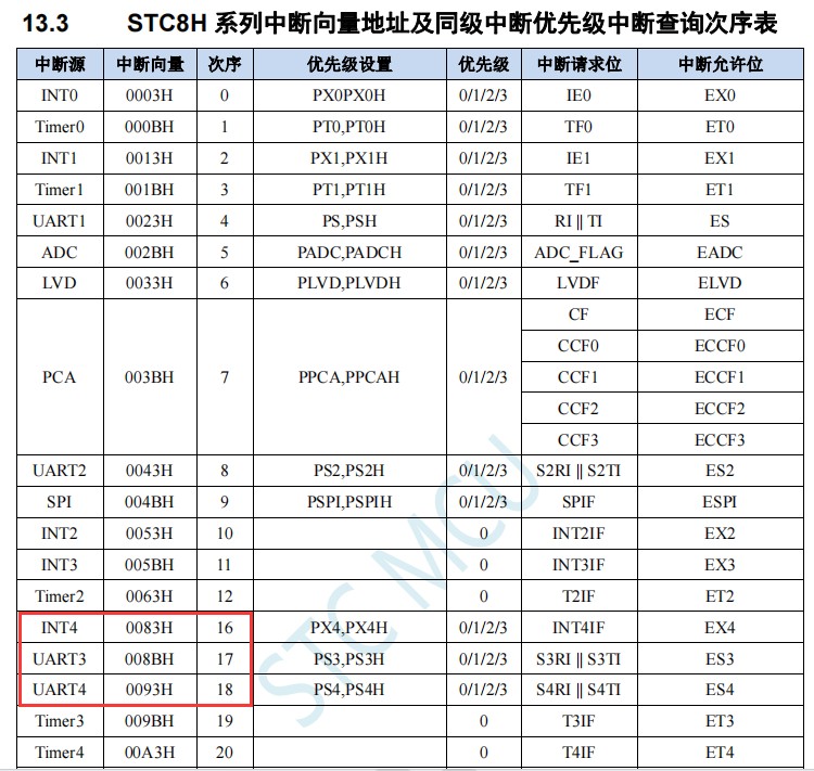

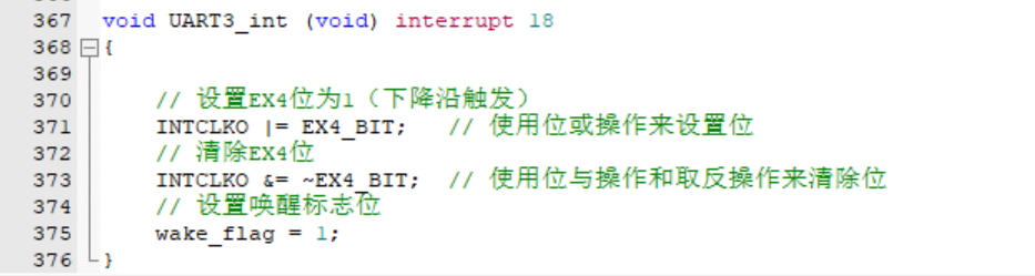

发表于 2024-5-30 10:36:01 | 显示全部楼层
你的程序写的很乱啊。
初始化里面开启了INT4中断,但是没写INT4中断函数
拉低P1.1的代码通过判断“wake_flag”标志位为1才会执行,
而“wake_flag”是在UART3_int函数里面设置的,
而这个函数后面的“interrupt 18”用的又是UART4的中断向量。
初始化里面又只对UART1进行初始化,
UART3、UART4都没有进行初始化。

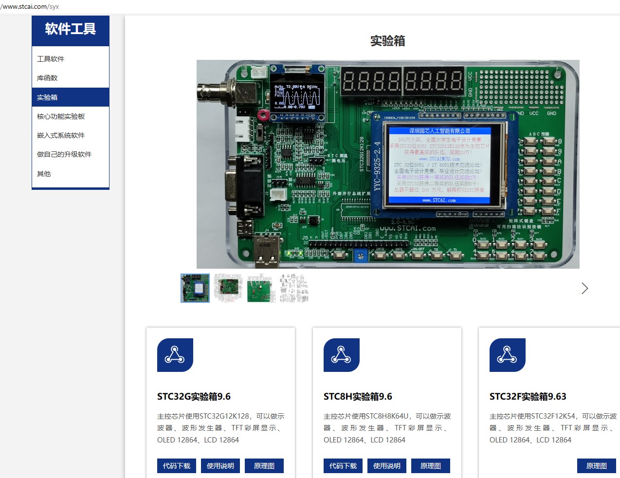

发表于 2024-5-30 10:45:33 | 显示全部楼层
先用 STC8H8K64U实验箱中的演示程序学习
深圳国芯人工智能有限公司-实验箱 (stcai.com)
