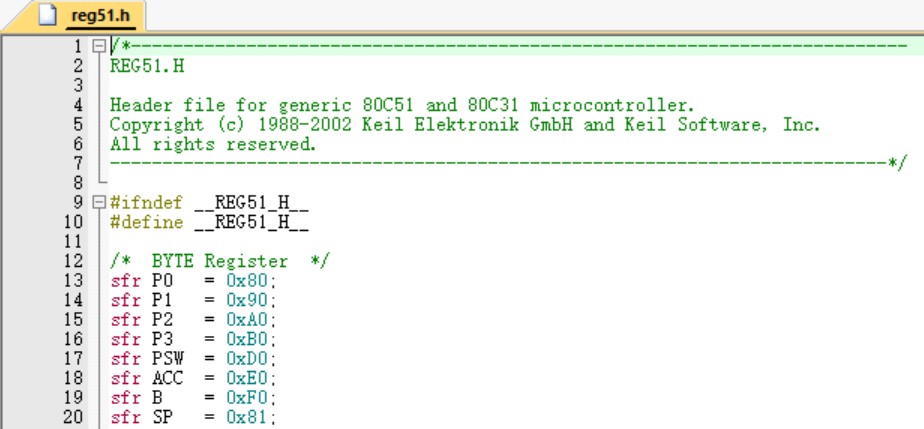

 楼主| 发表于 2024-5-30 08:51:05 | 显示全部楼层
晓*** 发表于 2024-5-29 22:43
缺了一个sfr P3   = 0xb0;的寄存器定义,没把握的话最好用官方提供的头文件。
我把这个P3定义上去显示重定义了

发表于 2024-5-30 09:09:40 | 显示全部楼层
"reg51.h"头文件里面已经定义了传统51芯片的寄存器,包括P0~P3寄存器。
使用"reg51.h"头文件的话,这些寄存器就不用再定义了。
