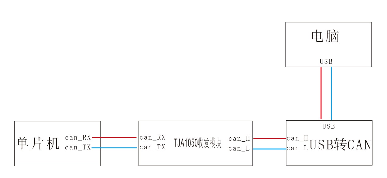

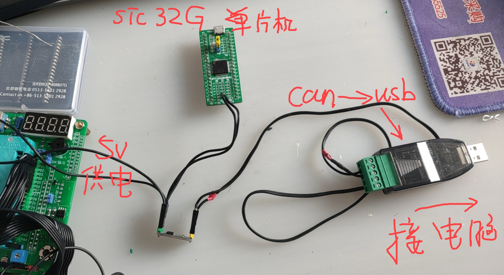

把实验箱9.6,程序下载后,电脑端接收不到数据,这样接线对不对

接法没错,但是如果想使用STCAI-ISP软件里面的CAN助手的话,需要使用STC32G芯片+CAN收发器DIY一个USB转CAN调试工具。
DIY USB转CAN调试工具演示视频:https://www.stcaimcu.com/plugin. ... e=1&id_7ree=306
