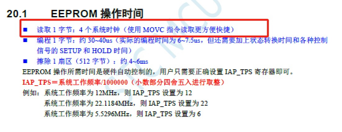

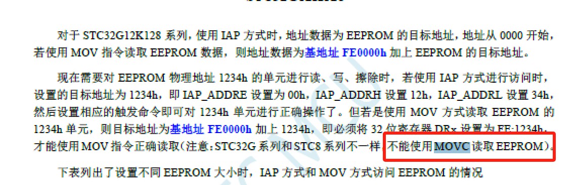

各位大佬,求解下面问题:
    数据手册(stc32G-20240513.pdf)中,第637页建议使用movc指令读。
但是第642页又说stc32不能用movc读
感觉前后矛盾了,有实际测试过的朋友吗?到底如何?数据手册错了?

发表于 2024-5-29 14:10:52 | 显示全部楼层
可能637页写错了,正确的是stc32不是使用movc读取eeprom吧

发表于 2024-5-29 15:21:35 | 显示全部楼层
确实是数据手册笔误了
STC32G系列是80251结构体系
要使用MOV指令读取EEPROM
MOVC只能读取当前64K范围的代码区
50
1276
5513
5513
发表于 2024-5-29 15:30:24 | 显示全部楼层
照搬 51手册的后遗症, stc32 要使用 32位地址直接读取 IAP值(字或字节), 例如 : MOV   R11, @DR56,  MOV   WR0, @DR4, 作用和 movc读取eeprom 相同(MOVC 只能读取 16位地址)
如一定要用 MOVC 读取 IAP 也行, 先 执行一条 MOVH   DR56,  #0xFE ;指令,   再 执行 MOVC   A, @DPTR , 就能正确读取 eeprom 值了.

其次,642页应改为:仅兼容传统8051部分(实际寻址空间是ff:0000-ff:ffff)可以使用movc方式读取数据。 --------------------------------------------------------------------------------------------------------  详情 回复 发表于 2024-5-30 00:22

发表于 2024-5-30 00:22:55 | 显示全部楼层
hang*** 发表于 2024-5-29 15:41
我理解的是:
    兼容8051的部分(实际寻址空间ff:0000 - ff:ffff),可以使用movc a,@a+dptr读取,但需要 ...
这句话对目前的 STC32 是否适用, 有待考核.
理论上, MOVX  指令16位寻址空间为 01:0000-01:ffff), MOVC 指令16位寻址空间为 ff:0000-ff:ffff),
实际上, 目前的 stc32 , 其 dptr  16位寻址空间 受 DR56 高位影响(严格的说, 是硬件设计存在错误).
所以,  对 flash 小于等于 64k 的 stc32来说, 这条指令 能否使用, 有待验证.
