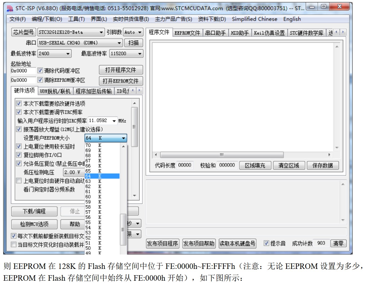

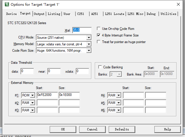

STC32G12K128  超过64K 按照 文档设置成功后。 烧录成功,程序运行正常。EEPROM读取 存储正常。
但。。。。但。。 重新烧录固件时,EEPROM数据会被清空。
需要如何解决。

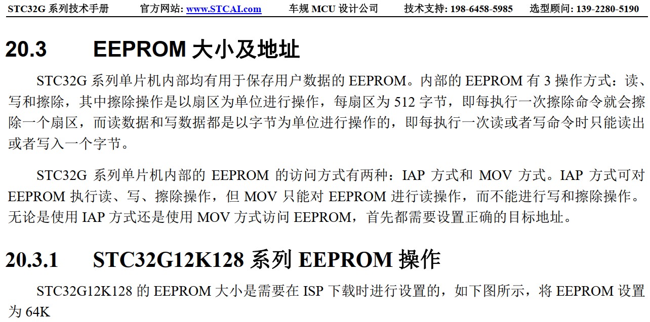

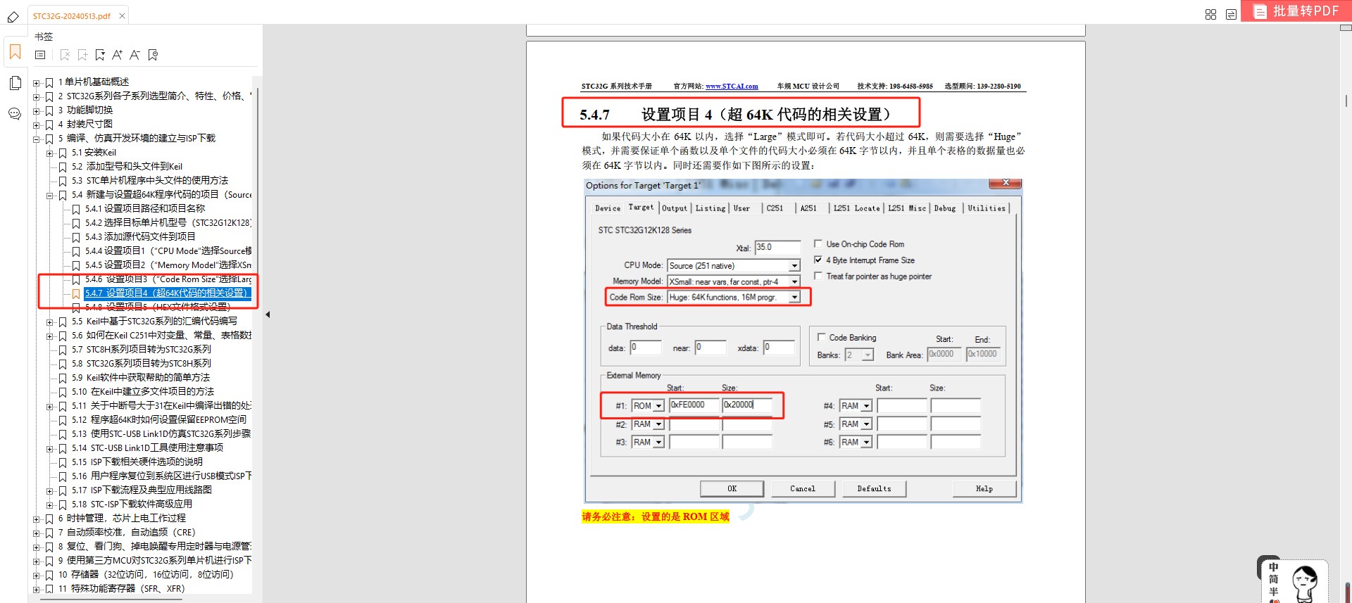

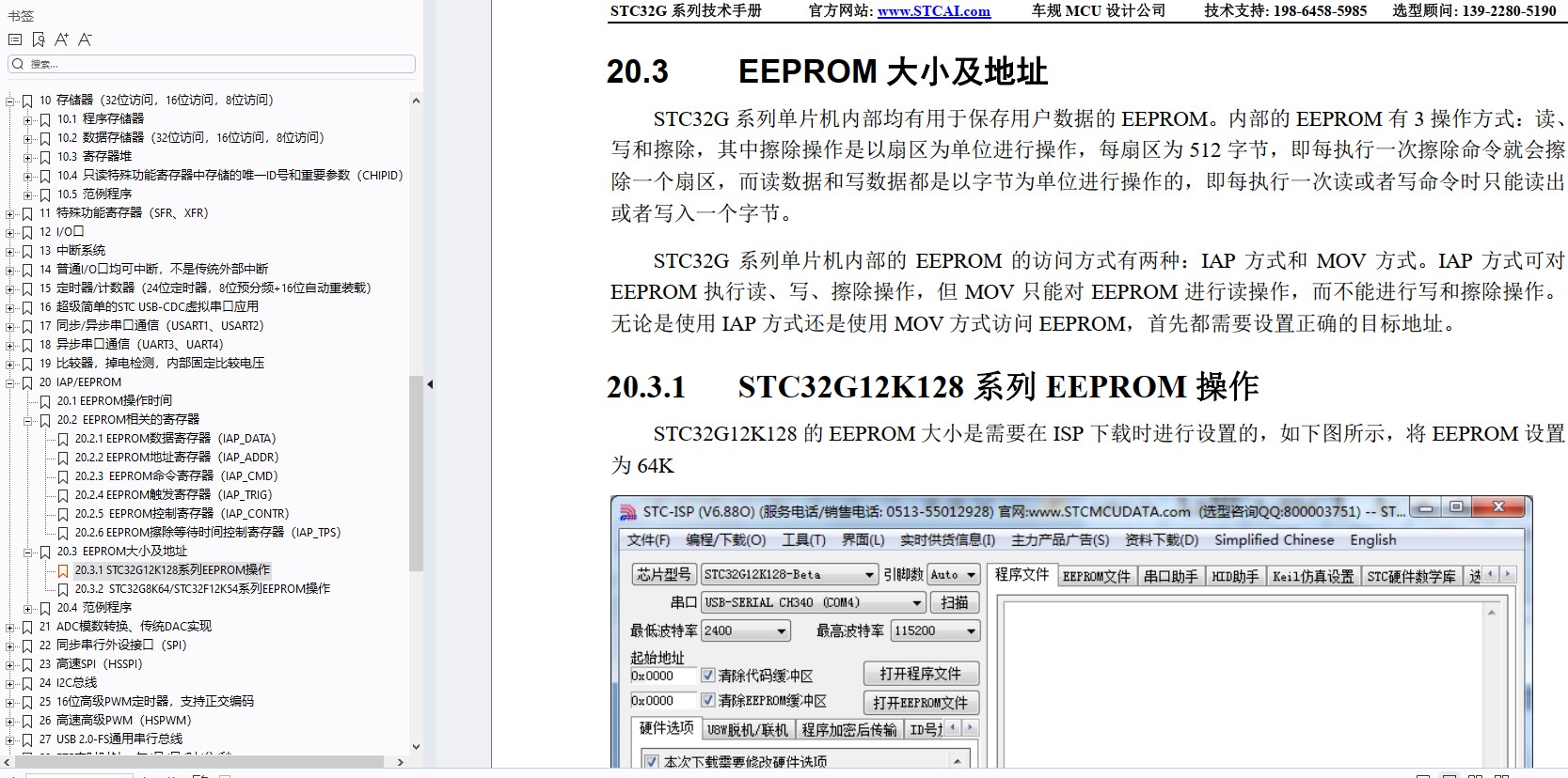

您可以参考下数据手册上的5.4.7章节

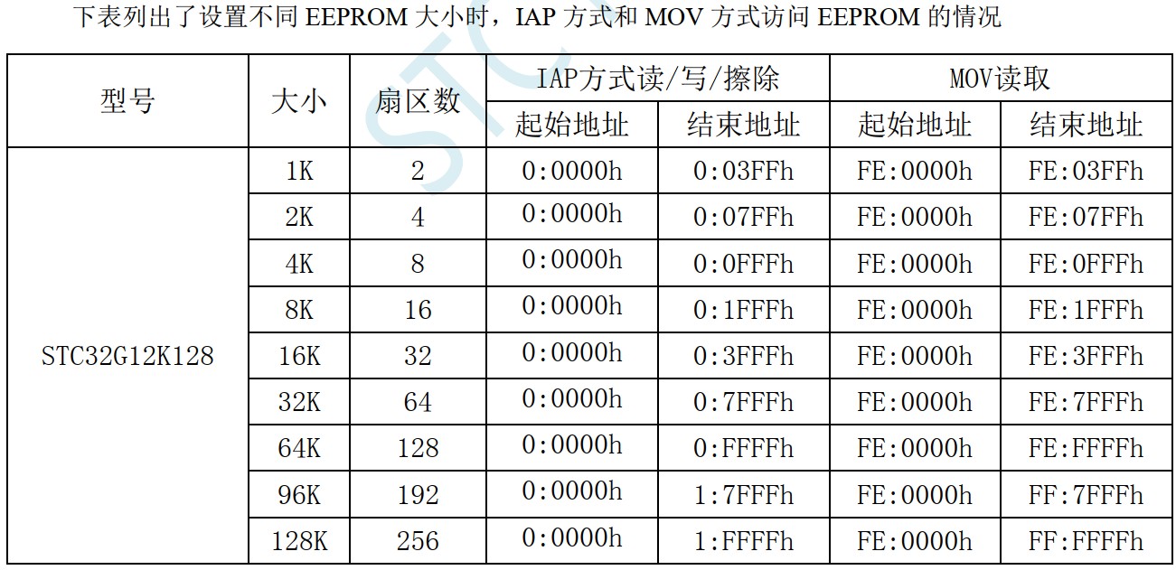

STC32G12K128 的 EEPROM 特别说明
详见最新数据手册
深圳国芯人工智能有限公司-产品_STC32系列 (stcai.com)

已经按照文档设置,程序能正常运行的。就是重新烧录的时候会清空eeprom

我按照规格书设置进行测试,使用相同EEPROM大小设置,重新烧录不会擦除EEPROM区域内容。
附件是测试例子,供参考。测试过程演示视频:
读写EEPROM测试程序-通过串口1输出-128K模式.zip

已找到问题,stcai-isp 保存之前的项目文件的问题。重新创建项目文件就解决了。
