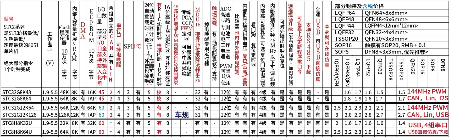

STC8H1K28 LQFP32的  有没有大RAM pin对pin的 ,原来无刷电机用这个 现在RAM不够 至少要2K,推荐一个
  • 打卡总天数:360
  • 最近打卡:2026-03-24 18:18:13
844
22709
发表于 2024-5-28 13:42:24 | 显示全部楼层

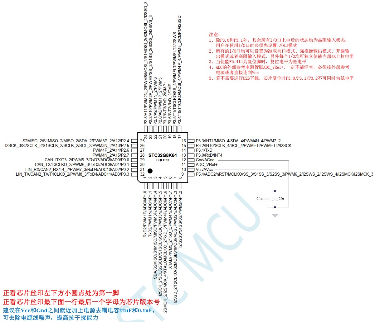

STC8H8K64U, P1口那边要比较下
P1口的顺序不一样,P1.2没有,
但P1.2的其他功能放在 P5.4
STC32G8K64, P1口那边要比较下
P1口的顺序不一样, ADC2在P5.4

PWM2好像缺了一边  要做映射又觉得麻烦 而且这个代码其实我也没细看
N你再看下 2楼的图和说明  详情 回复 发表于 2024-5-28 13:55

N你再看下 2楼的图和说明
