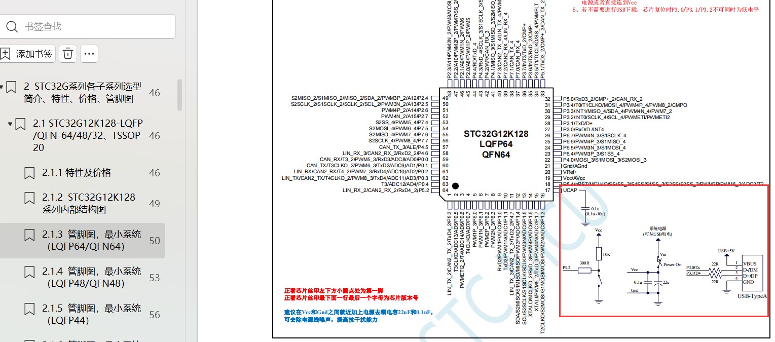

发表于 2024-5-28 10:10:03 | 显示全部楼层

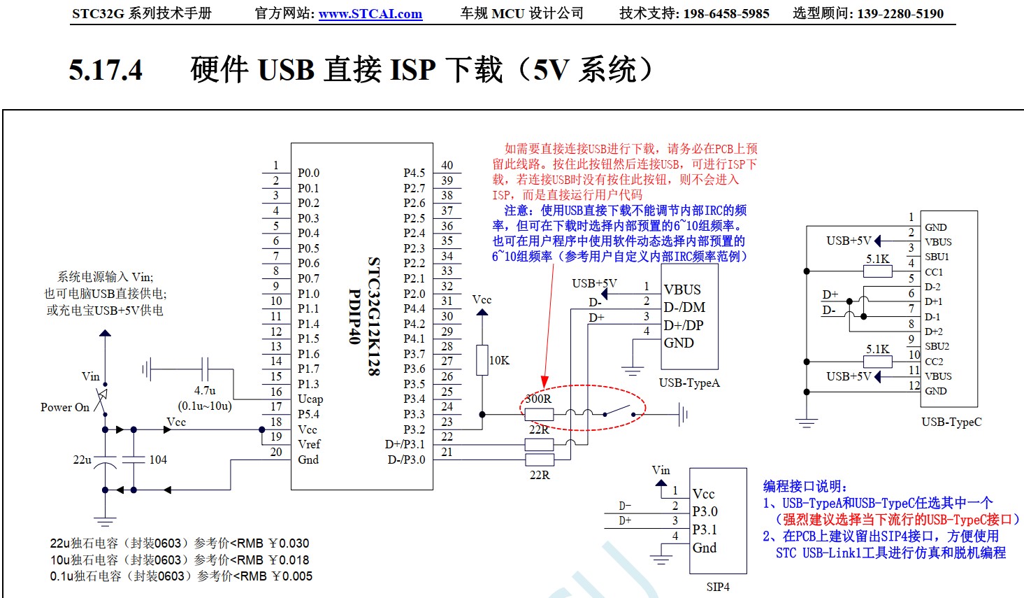

如下,USB-TypeA, USB-TypeC, 都可以

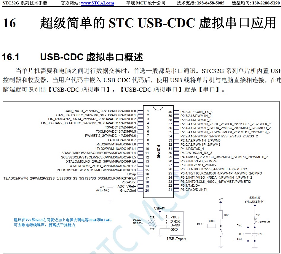

发表于 2024-5-28 09:17:51 | 显示全部楼层
接好USB相关电路就可以使用USB-CDC通信
实验箱,屠龙刀例程包里面也有完整的USB接口参考电路图。

发表于 2024-5-28 09:36:19 | 显示全部楼层
哦哦好滴谢谢 这个接typeA和接typeC有啥区别吗

发表于 2024-5-28 09:38:06 | 显示全部楼层
就是接口的区别,就看您测试用哪个接口方便?

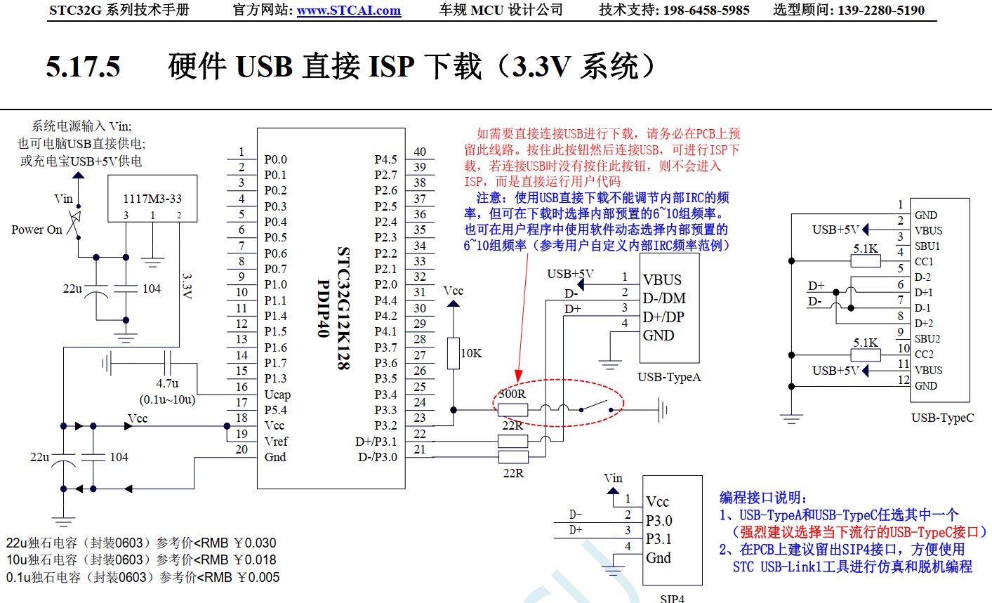

发表于 2024-5-28 09:51:36 | 显示全部楼层
是像实验箱的电路一样,把typeA和typeC并在P30和P31互相都可以发挥作用吗?
是  详情 回复 发表于 2024-5-28 10:20

发表于 2024-5-28 10:20:30 | 显示全部楼层
