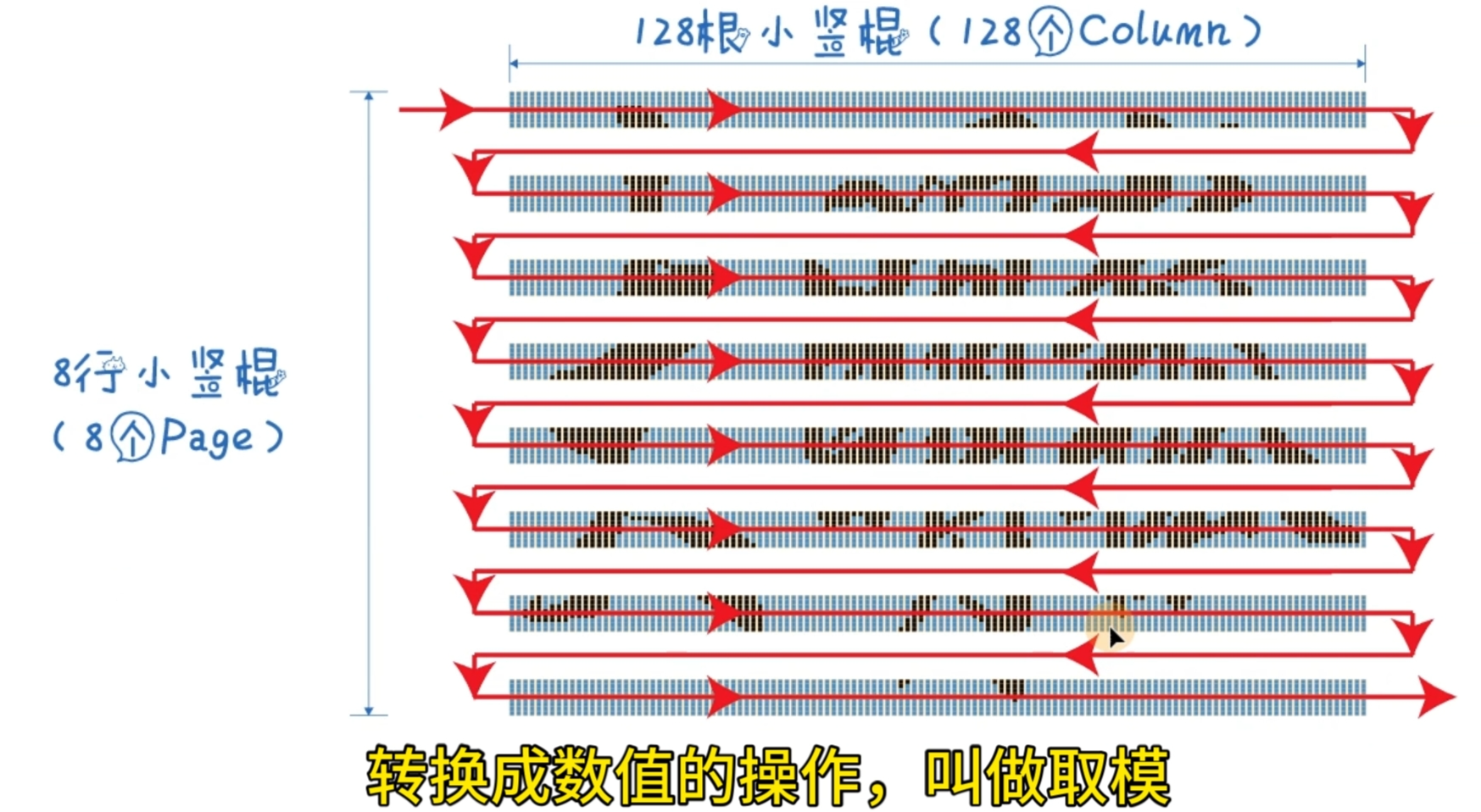

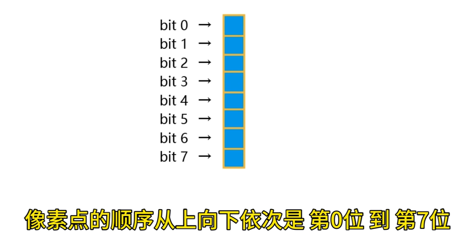

今天学习了OLED屏幕的基本原理及控制方法,又入门了一项新技能

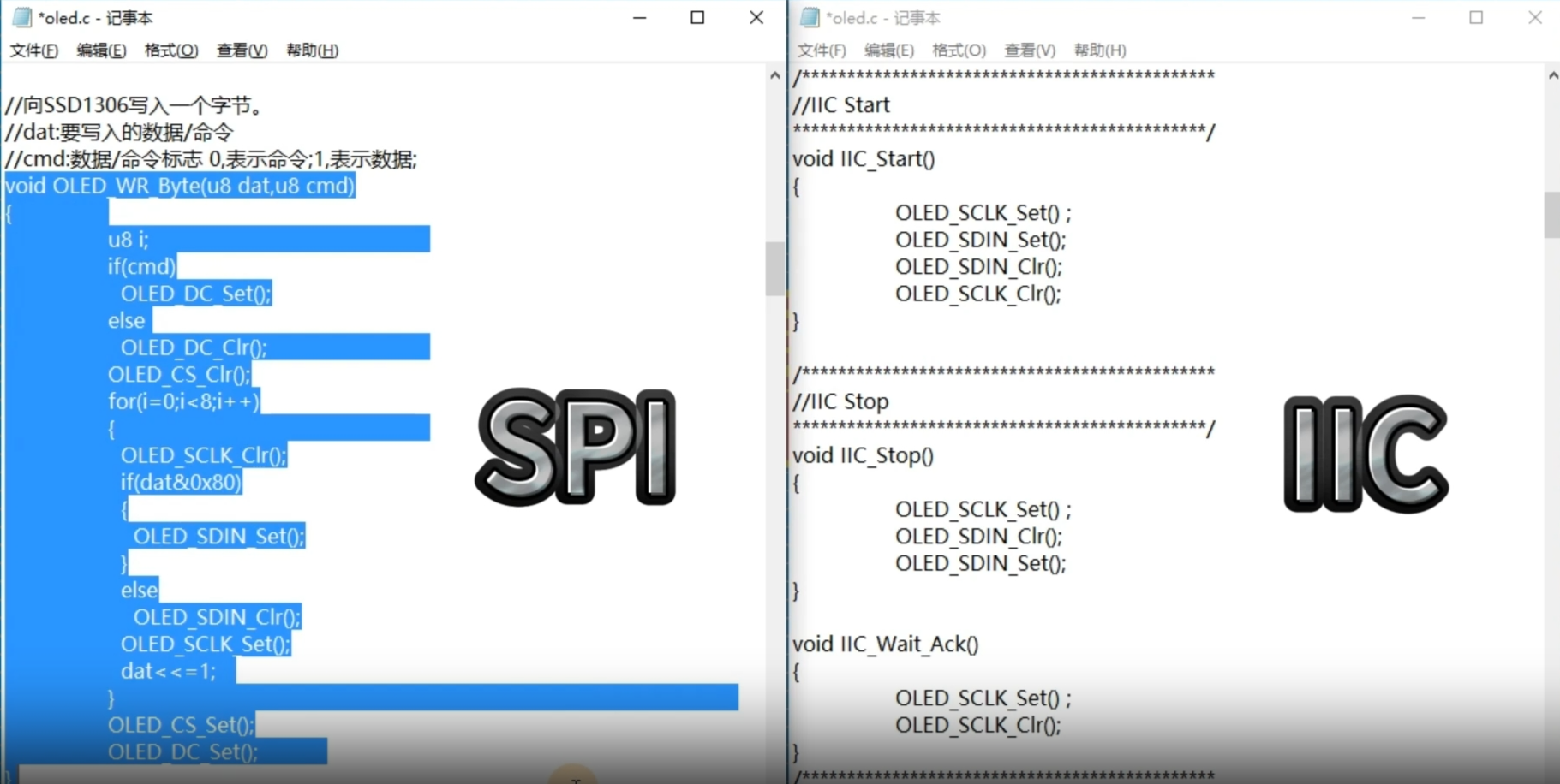

第2节 学习了屏幕的分类,并且大概了解SPI和I2C的一些类似之处
自己翻译总结的管脚定义

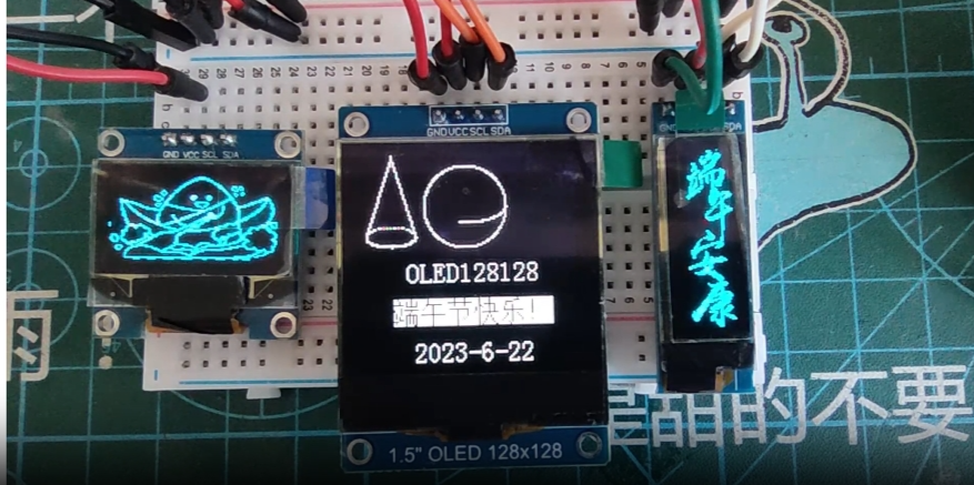

看到第5节了 正好是端午节,去年的

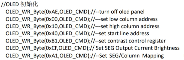

看了第6集,突然有个疑问,程序中的类似于OLED_CMD等语句是直接可以用的吗?看到官方手册也是这样,麻烦懂的老师指导一下。
