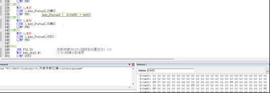

非常好,我调出来了,还是要学会用仿真啊!!!不然每次都是画完流程图,写完编程觉得没有问题,但是就是跑不出来然后开始乱改,还是跑不出来,写半天相当于白写。。。。。下面是一些小小的经验,希望能帮到苦逼大学生。
1.注意标签不能以关键字/已命名存储空间内存相同
2. 解决mained.asm(189): error A51: TARGET OUT OF RANGE报错,对于CJNE跳转,标签太远会导致跳转失败,需要设置中转
3.在线仿真:在仿真窗口,可将鼠标放在变量名处,可以查看其内存地址及地址内容。在Memory窗口改变对应的变量内容,可以进行调试与排错。!!!!!!!!
4.在汇编代码中,最初设置SW17和SW18状态机的按键软件计数为10ms,按键出现不灵敏的情况,后将按键软件计数1ms时,按键去抖情况变得较好,其原因在于数码管动态显示中有8ms的延时,数码管显示在主程序中,由于按键标识在T0中服中标记,返回到主程序中进行查询,实际上的按键检测周期包含了数码管显示8ms延时时间,此时若将SW17和SW18状态机的按键软件计数为10ms,按键查询可能存在数码管延时时,未查询到按键标识就将标识改变了。因此导致了按键出现不灵敏情况,将状态机的按键软件计数改为1ms后按键去抖变好。

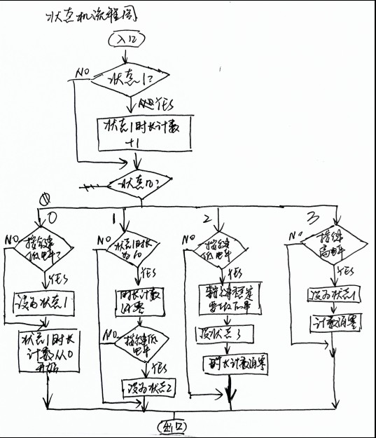

补充一个流程图
