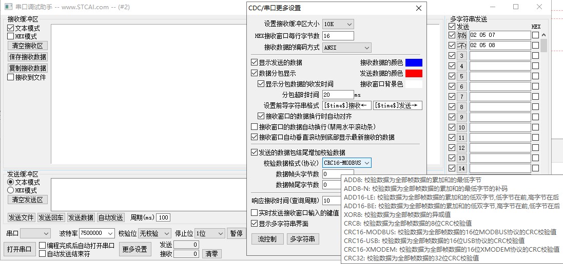

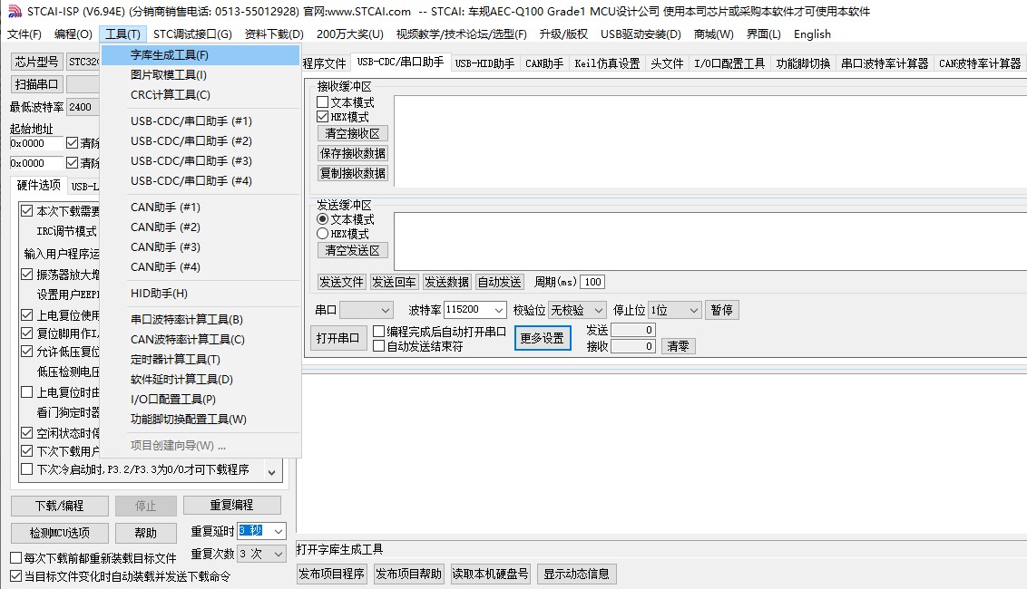

STC-ISP V6.94E 强大的 【串口助手】
STC-ISP V6.94E 强大的 【字库生成工具】,【图片取模工具】

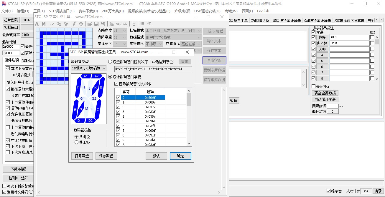

是的,STC-ISP 很强大很给力。其实我在学习实验箱的编程练习时,用的是STC-USB-Link1D工具仿真调试,也一直在使用STC-ISP 包括其中的串口助手,多功能、好用。只是在发写本贴时,为了截图表达通讯对话少量内容, 使用了早期版本的串口助手,只是意在画面简洁些。
STC-ISP 中的【字库生成工具】也做得极好,字体选择方便,字模排列灵活,导出格式多变。相比以前为了做小字库,找各种工具,老废功夫了,现在确实方便多了。
日前已发现,STC-ISP 已经升级到 V6.94E版本,也已更新多日了。真感叹,升级变化之快,功能越来越强大,也充分体现了STC 团队一直不断在努力进取,必须赞赏。

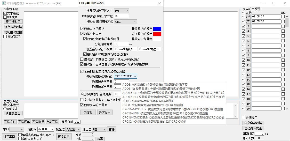

感谢长期对我们的支持和信任
STC-ISP V6.94E【串口助手】可以单独显示,
并且可以单独打开 4个【串口助手】
