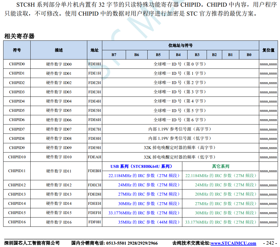

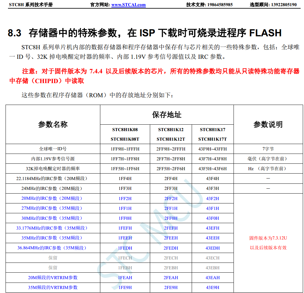

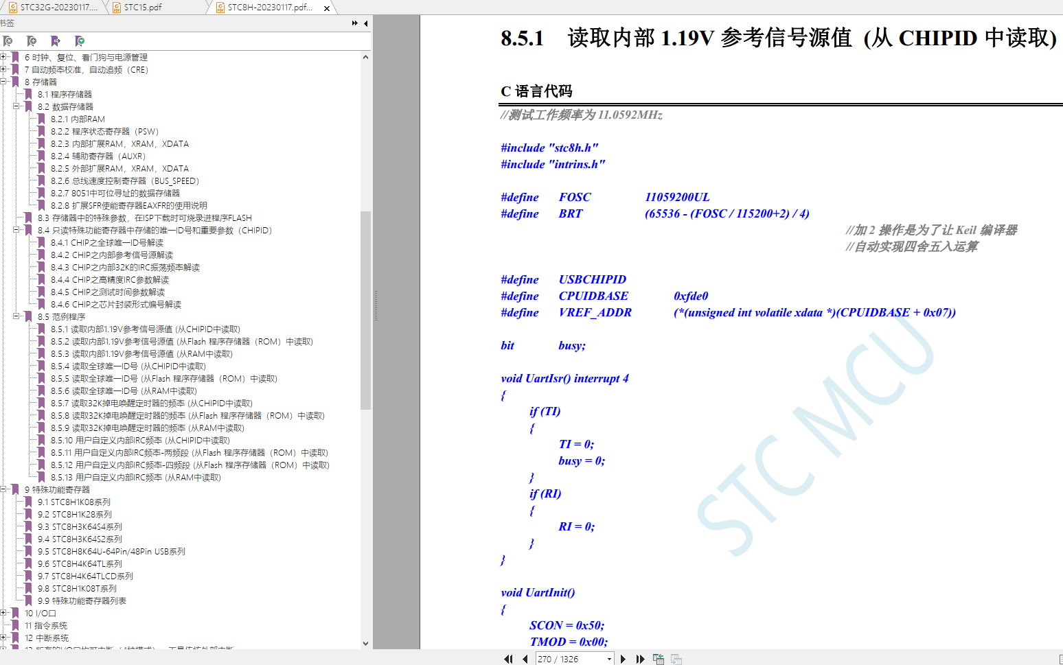

在STC8H手册(2023.1.17版)中第18.6.4节示例中提到了从idata中读取参考信号源电压,但运行的结果始终为0。后来尝试从ROM中读取成功。注意到在第8节中,8.5.3的标题被标红、划线,请问是这种方法已不适用了吗?
单片机型号: STC8H4K64TL
固件版本号: 7.4.3U

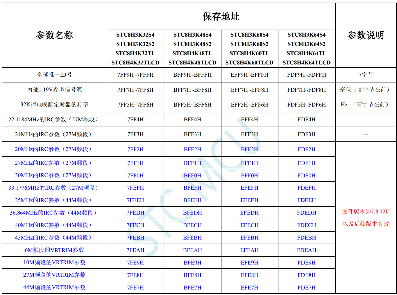

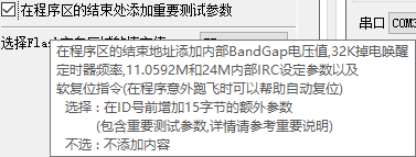

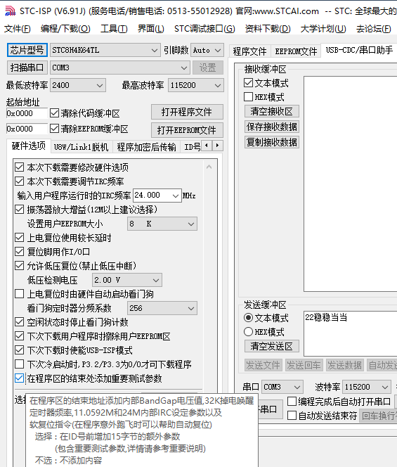

后续新品都是从 CHIP-ID 读,这个 STC8H4K64TL做漏了这个功能,所以,你再烧录时,选择烧入重要测试参数

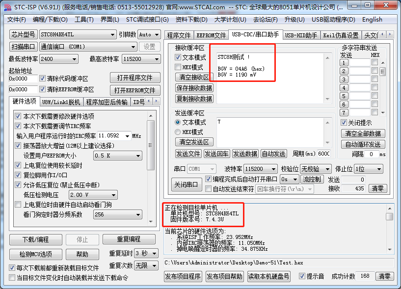

固件版本为7.4.3的STC8H4K64TL可以从RAM里面读取参考信号源电压
测试代码如下:
  1. #include "stc8h.h"
  2. #include "stdio.h"
  3. #define FOSC        11059200UL
  4. #define BAUD        (65536 - FOSC/4/115200)
  5. void main()
  6. {
  7.     P0M0 = 0x00;
  8.     P0M1 = 0x00;
  9.     P1M0 = 0x00;
  10.     P1M1 = 0x00;
  11.     P2M0 = 0x00;
  12.     P2M1 = 0x00;
  13.     P3M0 = 0x00;
  14.     P3M1 = 0x00;
  15.
  16.     SCON = 0x52;
  17.     AUXR = 0x40;
  18.     TMOD = 0x00;
  19.     TL1 = BAUD;
  20.     TH1 = BAUD >> 8;
  21.     TR1 = 1;
  22.
  23.     printf("STC8H测试 !\n\n");
  24.     printf("BGV = %02bX%02bX (hex)\n", *(char idata *)0xef, *(char idata *)0xf0);
  25.     printf("BGV = %d mV\n", *(int idata *)(0xef));
  26.
  27.     while (1);
  28. }
测试结果如下:
固件版本为7.4.4及后续版本才只能从CHIPID中读取
目前量产的STC8H4K64TL的固件版本为7.4.3,是可以从RAM中读取的

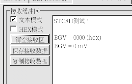

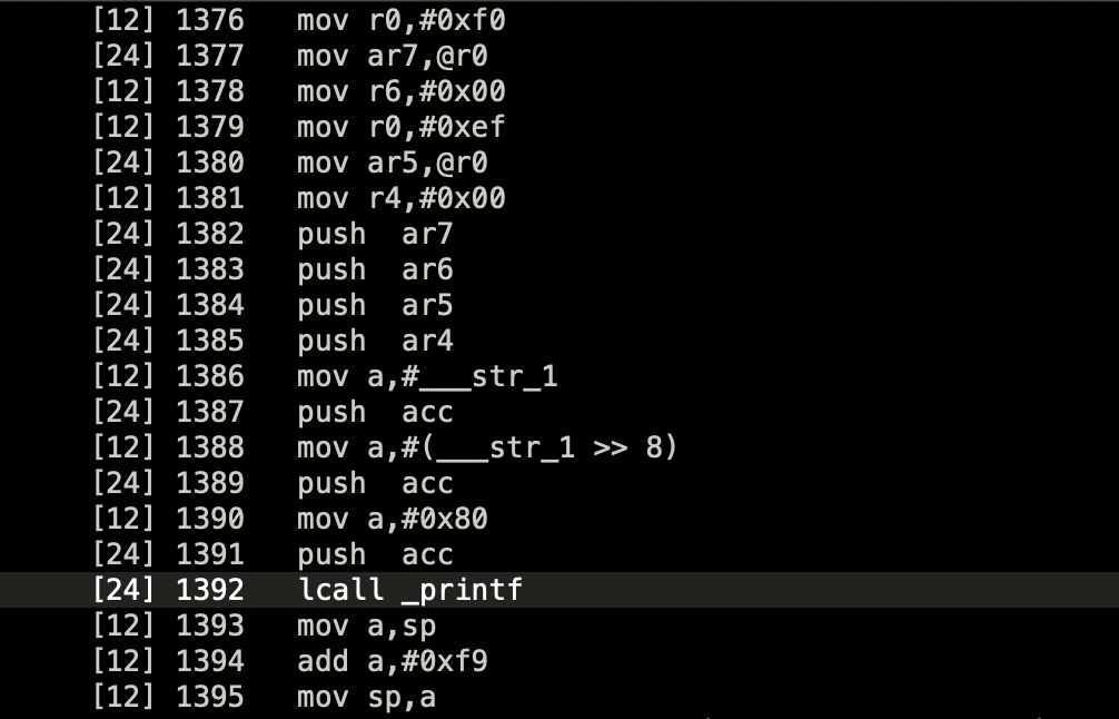

试了下还是不行
把编译后的汇编代码也放在这里,不知道是否有用
Screen Shot 2023-01-31 at 18.11.17 .png Screen Shot 2023-01-31 at 18.12.15 .png

你可能包含了启动文件,启动文件将 IDATA 的后面清0了,请从 FLASH 读

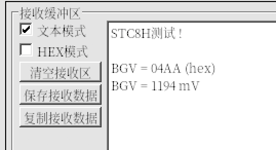

非常感谢,你的项目能正常用
我再去研究一下编译选项一类的的问题
