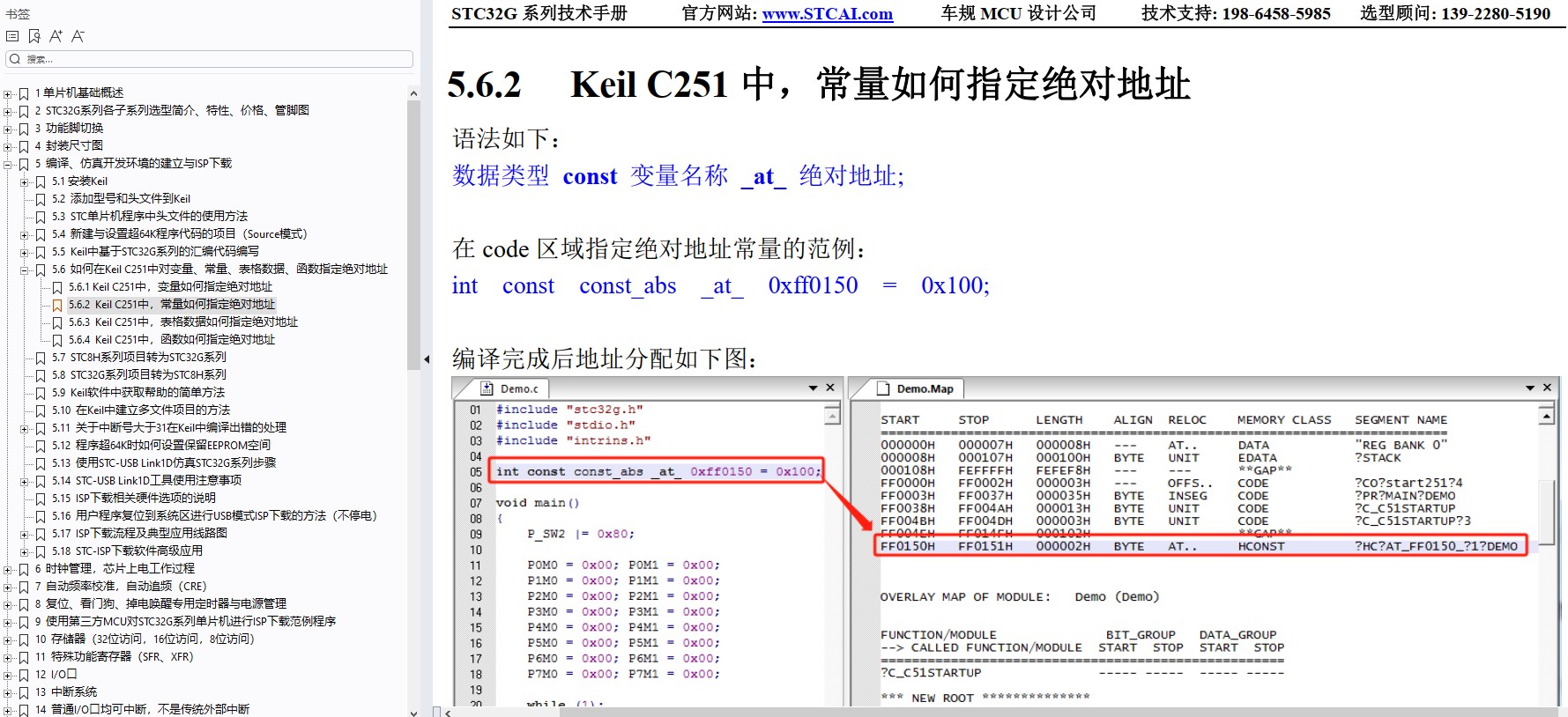

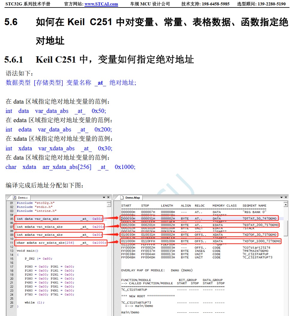

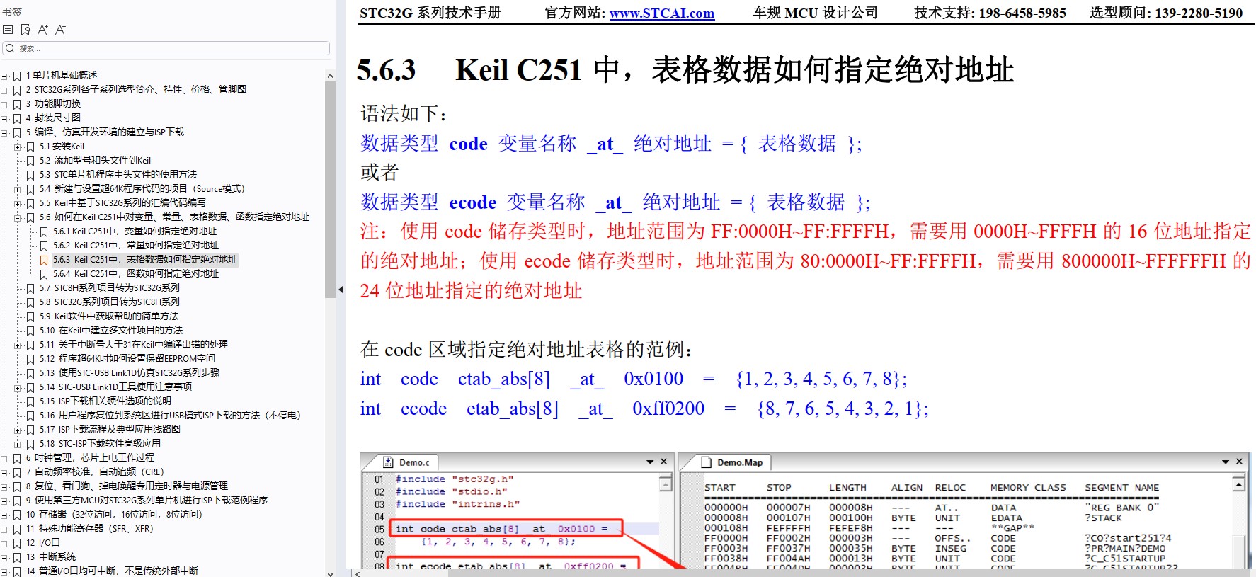

发表于 2024-11-6 16:55:47 | 显示全部楼层
STC32G的DPTR指令,有点BUG。
INTEL标准是,读写XRAM指令,MOVX  @DPTR,A和MOVX  A,@DPTR
最高扩展地址位,默认DPXL(STC指令是正确的)。
但读ROM指令,INTEL标准是,最高扩展地址强制置0xFF。
即MOVC  A,@A+DPTR指令,读取最后一页(0xFF0000~0xFFFFFF)数据,
但STC指令,最高扩展地址位也选择DPXL(是错的)。
50
1219
5513
5513
发表于 2024-11-6 17:25:07 | 显示全部楼层
附:出现故障现象及解决方法
1、程序中使用4字节指针寻址(官方推荐)
可有效避开MOVC指令(结果正确)
如用户变量选用2字节指针,若全局变量定义CODE类型,程序执行会出错。
你只要强制定义为ECODE类型,即可正确执行。
注:变量指针是否2/4字节,与中断指针一定要用4字节无关!
2、函数(子程序)中定义CODE变量,由于函数内ROM变量指针默认2字节,
所以执行会出错,你只要将其强制定义为ECODE类型即可,就能正确执行。
