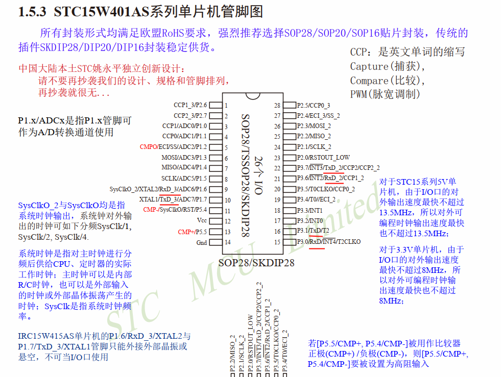

IAP15W413AS的串口是有一个还是两个,看规格书 上只有一个串口,
IAP15W413AS的串口和STC15W4K32S4用法一样吗?有什么区别?

STC15W4K32S4是4串口
IAP15W413AS  是1串口

IAP15W413AS只有一个串行口。
串行口1可在3组管脚间进行切换:        [RxD/P3.0, TxD/P3.1];
                                                        [RxD_2/P3.6, TxD_2/P3.7];
                                                        [RxD_3/P1.6, TxD_3/P1.7].
因 [P3.0, P3.1] 作下载/仿真用(下载/仿真接口仅可用 [P3.0, P3.1] ),故建议用户将串口放
在 [P3.6/RxD_2, P3.7/TxD_2] 或 [P1.6/RxD_3, P1.7/TxD_3] 上;若用户未将串口切换到
[P3.6/RxD_2, P3.7/TxD_2] 或 [P1.6/RxD_3, P1.7/TxD_3] ,而是将[P3.0/RxD, P3.1/TxD]
用作串口通信,则务必在ISP编程时在STCISP软件的硬件选项中勾选“下次冷启动时,
P3.2/P3.3为0/0时才可以下载程序”

串口的用法都一样的哦。IAP15W413AS只有一个串行口,4楼的回答很准确

IAP15W413S/IAP15W413AS是STC15W408S/STC15W408AS系列下的一个型号,其差别就是程序空间大一点、可以设置 EEPROM容量大小。用法与STC15W408没啥区别。
