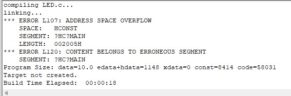

STC32G8K64 程序空间超57K就报错 | 已明白

发表于 2024-5-27 11:00:07 来自手机 | 显示全部楼层
代码超64k了

发表于 2024-5-27 11:03:16 | 显示全部楼层
你看这个正常编译通过的

发表于 2024-5-27 14:26:06 | 显示全部楼层
超出64K的flash了,
8414+58031=66445超了64K(65536),
8414+54230=62644不超64K
0 ~ 65535

发表于 2024-5-27 15:23:13 | 显示全部楼层
噢明白了,多谢大佬解惑

发表于 2024-5-27 16:21:23 | 显示全部楼层
最终的bin大小 = code + const

发表于 2024-5-27 16:57:18 | 显示全部楼层
so*** 发表于 2024-5-27 11:00
const超了不是代码超,最大8192
这个还有这个规定么?

发表于 2024-5-27 17:07:49 来自手机 | 显示全部楼层
_奶咖君_ 发表于 2024-5-27 16:57
这个还有这个规定么?
看错了,和code部分合在一起是总的code大小

发表于 2024-5-27 17:10:31 | 显示全部楼层
噗  吓我一跳,,,那就对了
