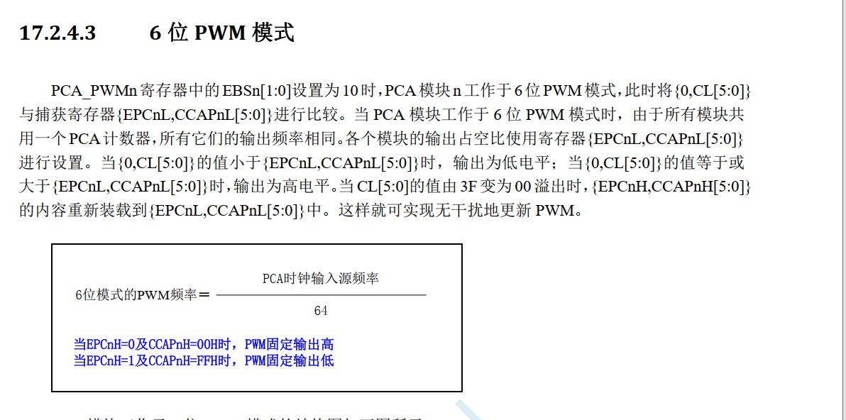

发表于 2024-5-27 08:20:39 | 显示全部楼层
还是不会调整亮度。。。手册写的很清楚,就是不会换算了,
64位/PCA时钟频率
  • 打卡总天数:725
  • 最近打卡:2026-07-23 17:58:28
2710
9436
9436
发表于 2024-5-27 09:21:02 | 显示全部楼层
64位/PCA时钟频率
这是PCA型PWM模式介绍,而你在1楼帖的代码是15位增强型PWM的设置。
增强型PWM通过PWMxxT1, PWMxxT2两个寄存器设置占空比,PWMxxT1=0的话只要调整PWMxxT2寄存器即可,注意这是扩展寄存器,设置时要确保扩展寄存器访问使能已经打开。
建议将你代码里面的P_SW2 = 0x00;指令删掉,扩展寄存器访问使能在初始化前面开启后就不需要关闭了。

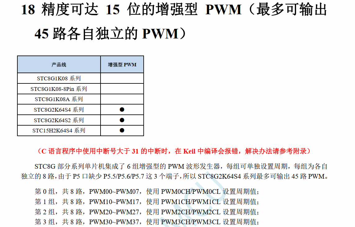

发表于 2024-5-27 09:42:10 | 显示全部楼层
vb2*** 发表于 2024-5-26 20:15
就是用的范例程序,不懂配置p33,pwm呼吸
你是不是还用这个stc8g1k08a做实验?
stc8g1k08a是没有增强型PWM的。
