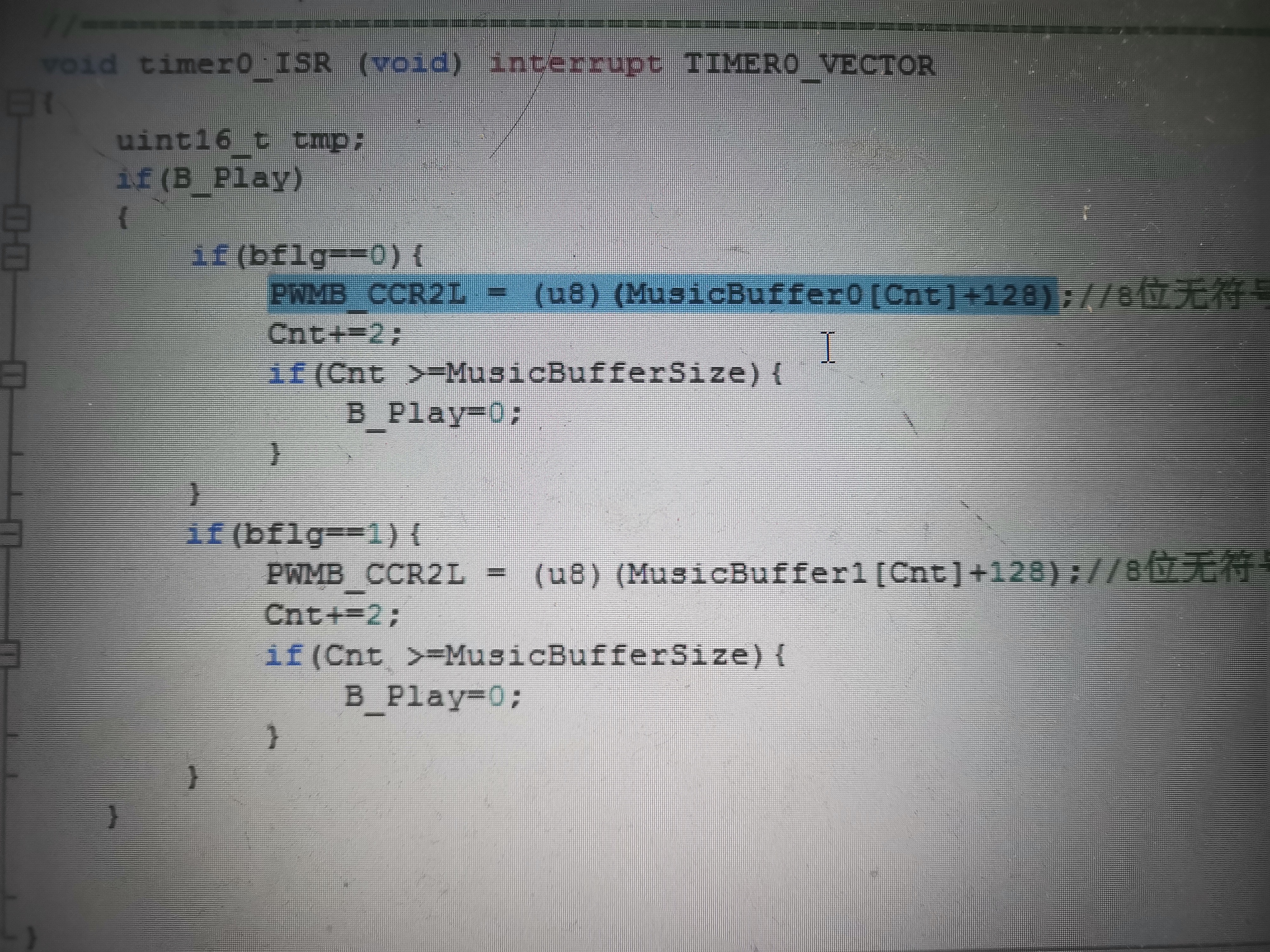

 楼主| 发表于 2024-6-1 09:38:03 | 显示全部楼层
有几个问题:
1:直接取高8位再加128  这么转换对吗?有问题了话话该怎么弄?
2:为什么没有声音时候是128,PWM比较阈值为什么不是从0开始而是要从128?
3:怎么用软件控制音量?实验发现简单的乘除加减直接就会把音乐破坏掉

 楼主| 发表于 2024-6-1 13:33:31 来自手机 | 显示全部楼层
_NCY_ 发表于 2024-6-1 09:31
播单声道22k wav
问题已解决!!!
原因是因为读取速度过快,FLASH里会不时读出错误的0xFF来,就造成了沙沙声
所系希望大家注意:HSPI的2T模式可能会让有些FLASH吃不消(尤其是高主频的时候),建议还是用4T吧
