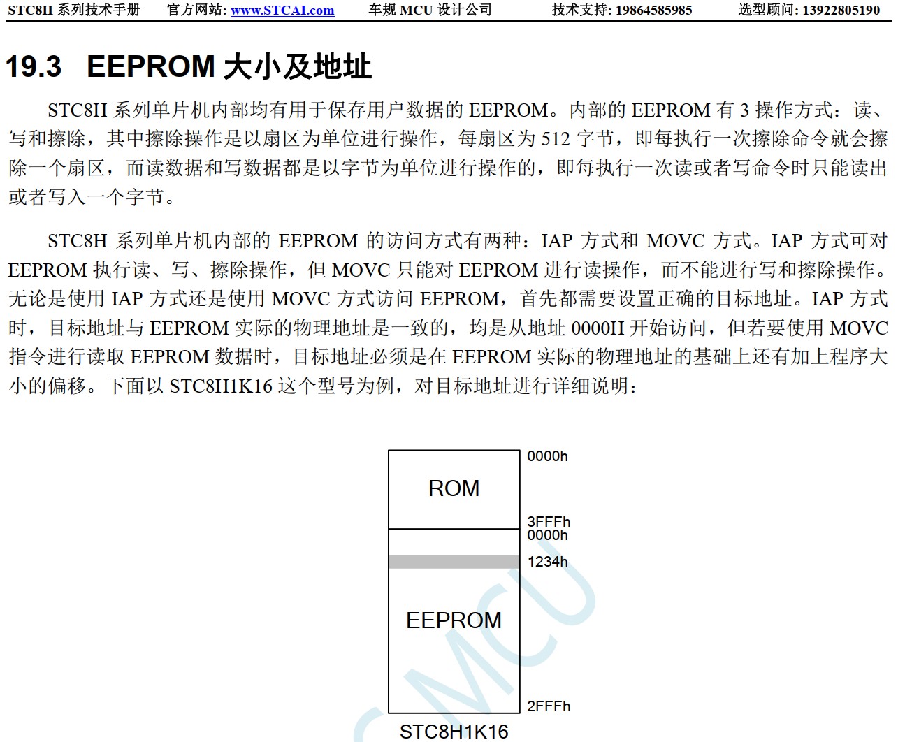

如果STC8H1K08T所写的代码超出为 EEPROM超出读写地址  0FFF,那要怎样使用EEPROM

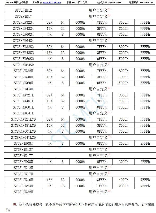

发表于 2024-5-26 07:58:15 | 显示全部楼层
STC8H1K08T的程序区大小是 8K,地址是:
【0000H ~ 1FFFH】
STC8H1K08T的EEPROM区大小是固定的4K, 地址是:
IAP-读/写 指针的地址是:【0000H ~ 0FFFH】
MOVC读的地址是:           【2000H ~ 2FFFH】

不知你讲啥,你要多大的 程序空间 ? 多大的 EEPROM空间 ?
【0000H ~ 1FFFH】
IAP-读/擦除/写 指针的地址是:【0000H ~ 0FFFH】

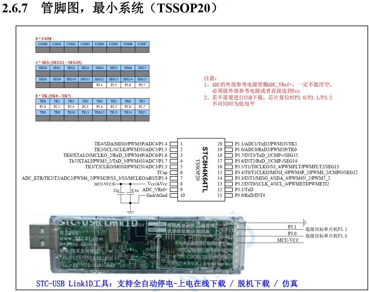

发表于 2024-5-26 15:21:46 | 显示全部楼层
容量还不够,可以考虑 STC8H4K64TL
