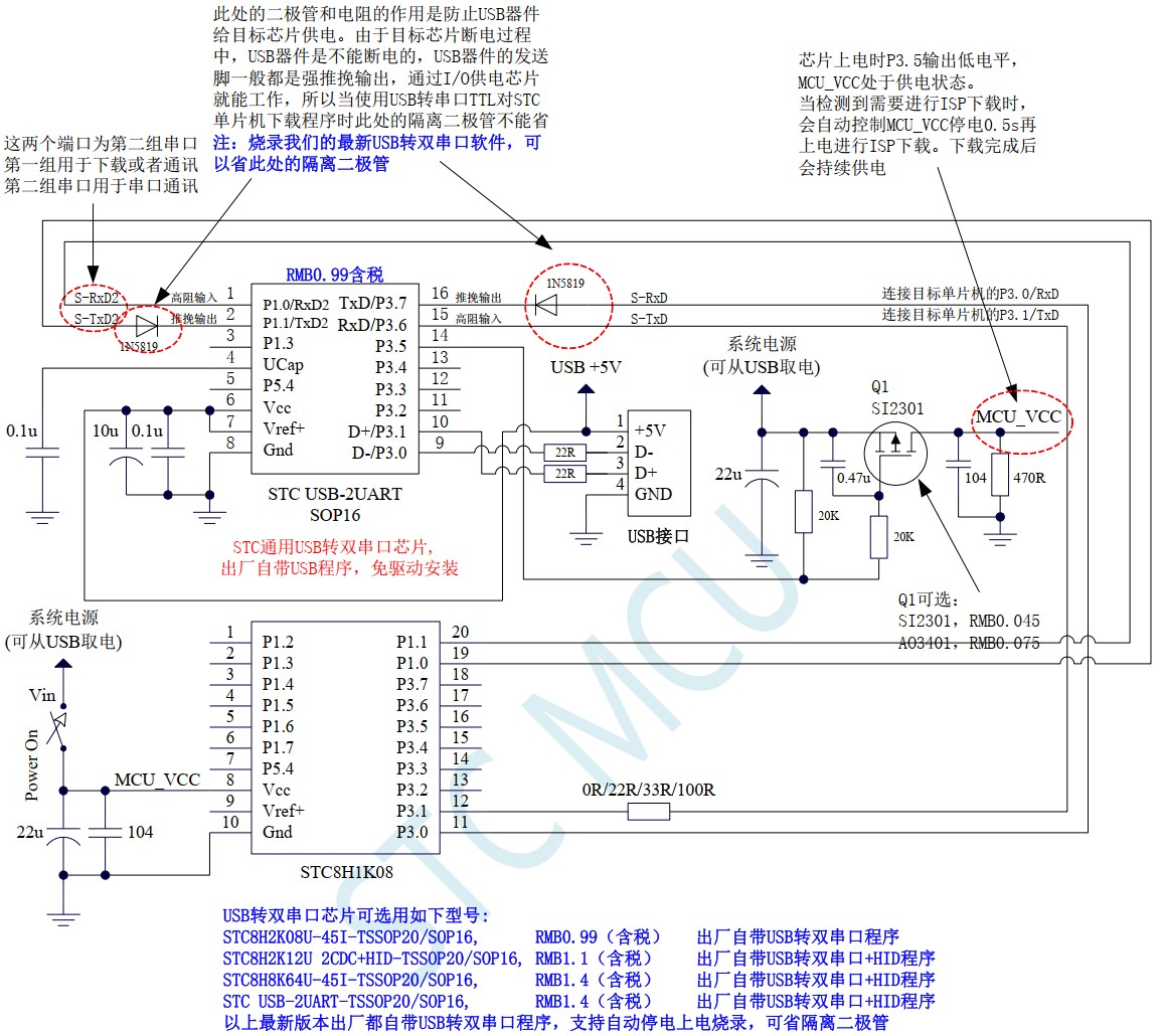

用这个电路可以给芯片本身下载程序。
那如果我要用它给别的芯片下载电路,最简是怎么样弄哦?

能通过这个电路给芯片本身下载程序是芯片本身的一种能力,芯片支持通过上电时拉低P3.2来识别为STC-USB-Writer设备烧写程序,并不代表这种能力可以用来烧写别的芯片,你非要手搓一个的话,建议把PCB上的芯片换成SOP16的活动座,这样就可以换芯片烧录了。

 楼主| 发表于 2024-5-25 23:46:03 | 显示全部楼层
晓*** 发表于 2024-5-25 23:42
能通过这个电路给芯片本身下载程序是芯片本身的一种能力,芯片支持通过上电时拉低P3.2来识别为STC-USB-Writ ...
{:5_331:}
你这么说,好像也是一个方案{:5_314:}

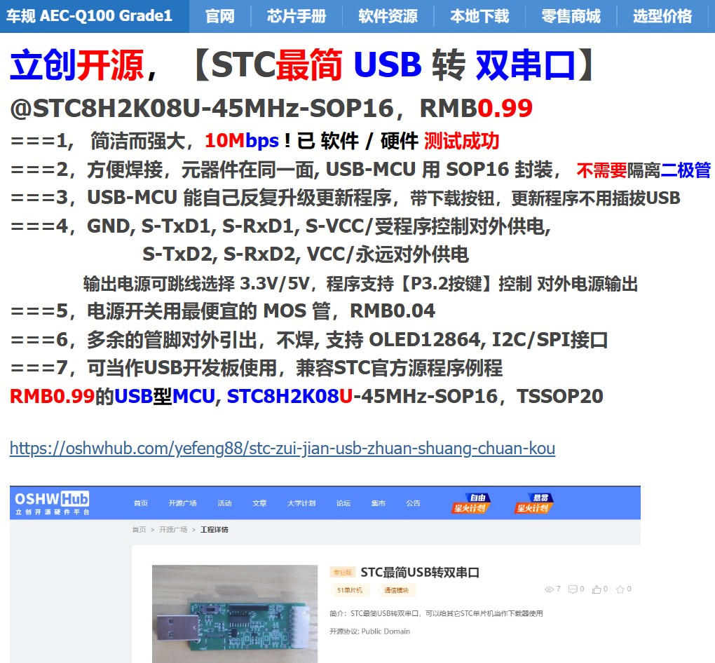

 楼主| 发表于 2024-5-25 23:54:00 | 显示全部楼层
晓*** 发表于 2024-5-25 23:50
我感觉应该把心思用在如何用芯片去实现解决需求和实现技术转换,做出来产品有经济价值才是有意义的,至于 ...
主要是看到那个最简5个元件的帖子。
想依葫芦画瓢。
也算是学习吧!

发表于 2024-6-18 21:32:47 | 显示全部楼层
CH340、cp2102这种USB转UART的芯片你总应该很熟悉吧?
你直接把这个当作CH342就行了,就是CH340的双UART版。
