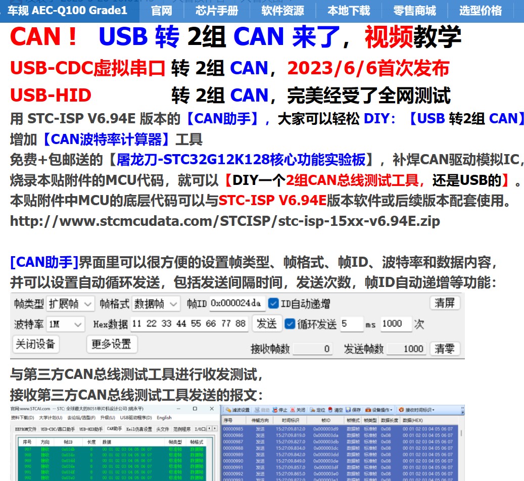

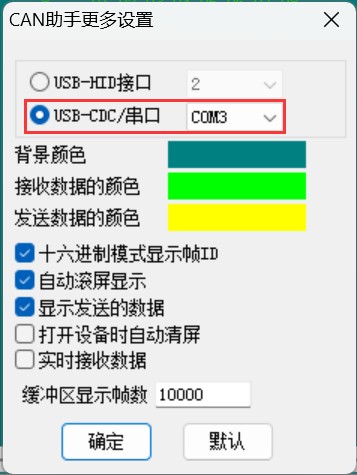

“已请内部增加 HID转串口@STC-ISP”这个居然也帮忙申请了,但是好像没看到
后续有时间会加进去的,以前就做过: HID转CAN  详情 回复 发表于 2024-6-1 20:03
