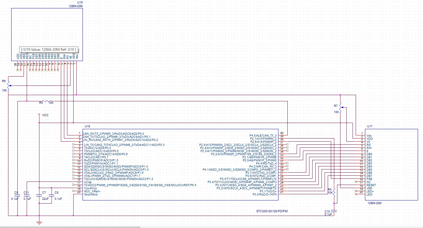

显摆一下我焊接的板子。带屏幕,不过屏幕可能不能正常显示。

这里有个ST7920的12864连接线路图,是官方试验箱的图纸,https://www.stcaimcu.com/forum.php?mod=viewthre ...
不是所有的12864都是基于ST7920的,这个需要提前确认一下  详情 回复 发表于 2024-5-26 13:15
我的是,😌

Vee是输出,V0是输入。中间得接个电位器。不接的话好像不能用。

wnagming 发表于 2024-6-21 07:00
我记得以前自己手焊的板子,过一段时间后,忘记了连线了,建议整一个原理图,手绘也行,时间长了能方便的检 ...
图在12楼。
