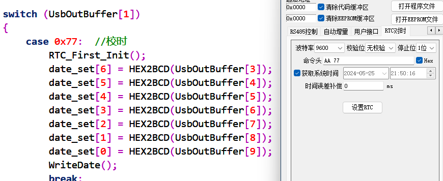

不能自定义时间格式只能官方模式这点不是很好
我觉得吧,能定义数据命令头就足够了,非常好用,下面是我的代码实例: [attachimg]45191[/attachimg]  详情 回复 发表于 2024-5-25 21:51

发表于 2024-5-25 21:51:20 | 显示全部楼层
我觉得吧,能定义数据命令头就足够了,
非常好用,下面是我的代码实例:

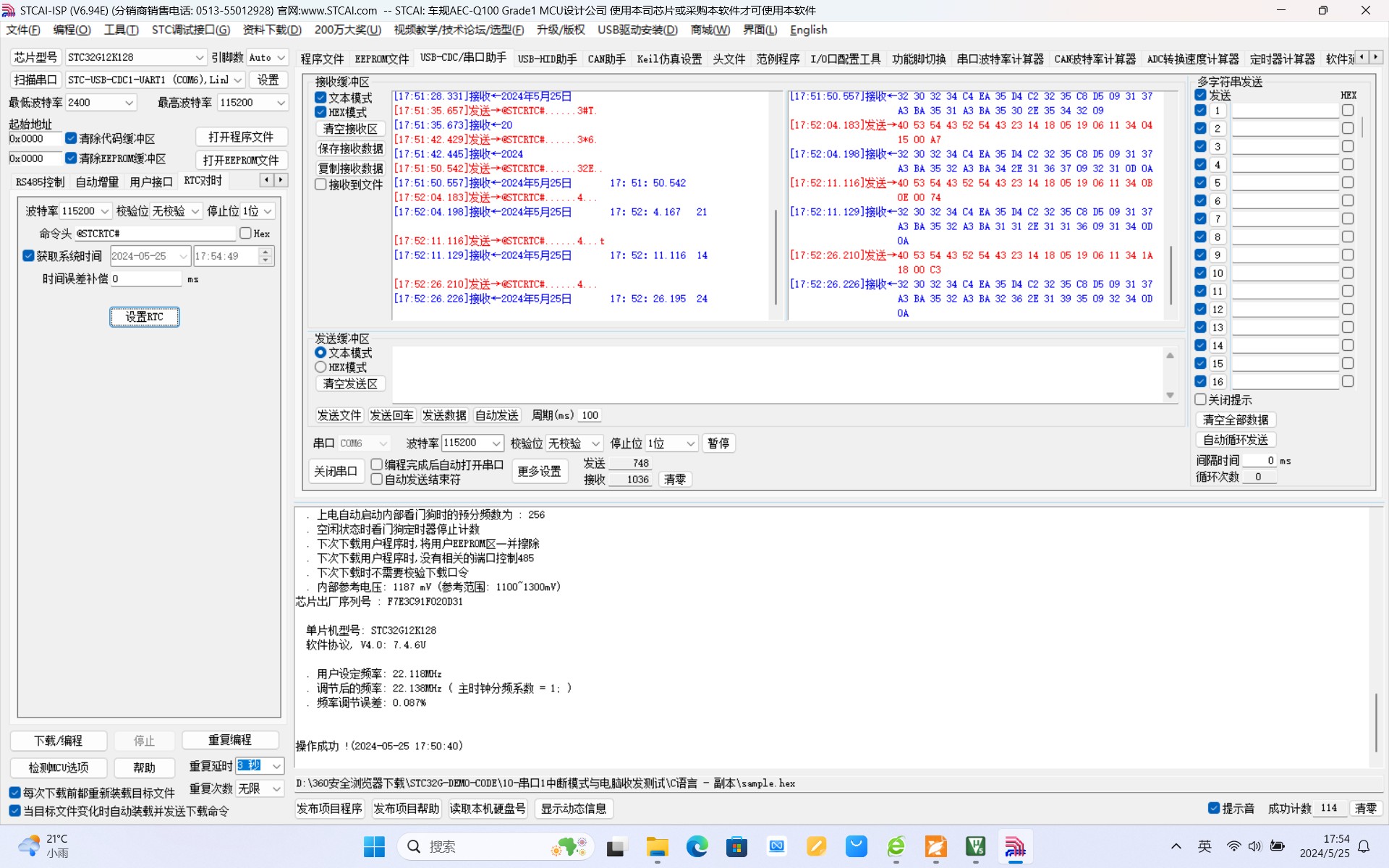

发表于 2024-8-30 20:40:44 | 显示全部楼层
你每次RTC对时 有没有打印的时间丢失的

发表于 2024-9-7 22:05:56 | 显示全部楼层
有,我测试是也是这样
对时按钮点两次,100%成功  详情 回复 发表于 2024-9-7 22:25

发表于 2024-9-7 22:25:09 | 显示全部楼层
香蕉*** 发表于 2024-9-7 22:05
有,我测试是也是这样
对时按钮点两次,100%成功

发表于 2024-9-8 18:16:16 | 显示全部楼层
晓*** 发表于 2024-9-7 22:25
对时按钮点两次,100%成功
大佬们,我测试的有时候接收数据丢失,对时按钮点一次不就发送数据了吗?

 楼主| 发表于 2024-9-15 16:24:05 | 显示全部楼层
我测试是也是这样,不知道啥原因
