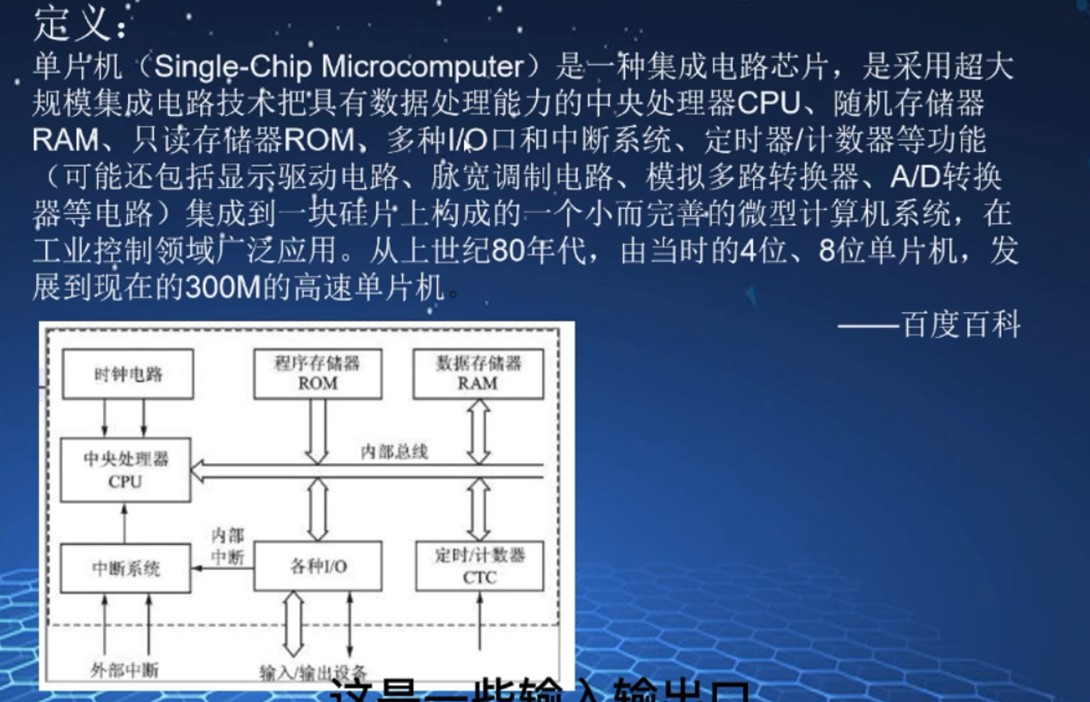

什么是单片机
单片机基本就是一个小的功能减小的计算机,能写入用户程序,能读取输入引脚上的电压信号,能在引脚上输出特定的电平信号,能在特定引脚上输出电压信号,能计算时间,计数,做数学运算,逻辑运算,顺序动作,通信等功能。最概况来说就是他能做有规律可循的控制应用

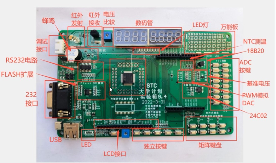

02了解硬件
本篇介绍了实验箱的各种模块功能

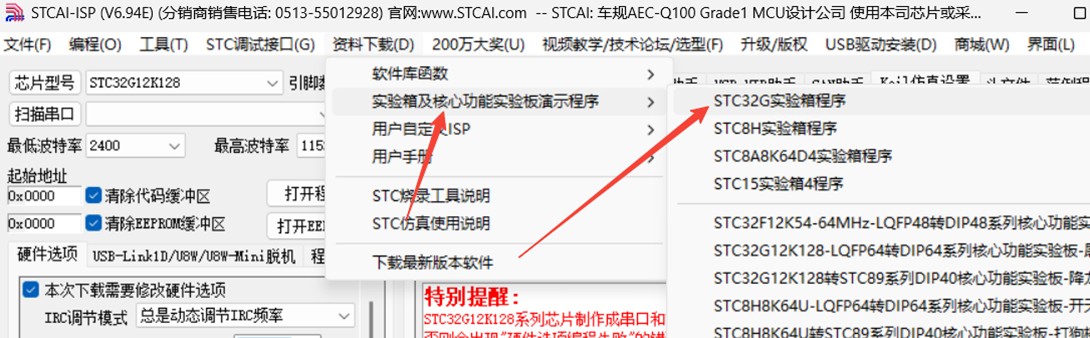

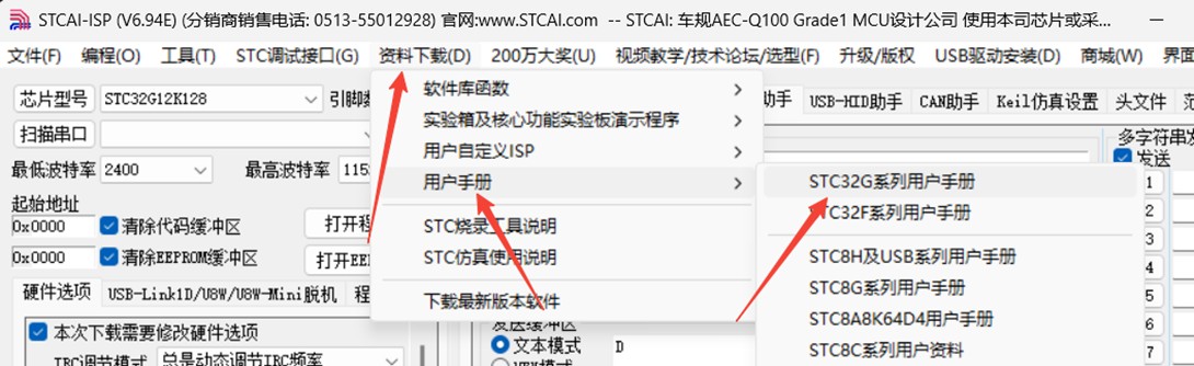

03开发环境搭建和程序下载
1.     STC-ISP软件下载
2. STC32手册下载
1.     PDF阅读器
这个 我用edge 浏览器就行
1.     搭建C251开发环境
安装
首先登录Keil官网,下载最新版的C251
装包,信息随便填写,点确定后进入下载页面进行下载。 双击下载的安装包开始安装, 点击“Next” 一直下一步就可以
添加型号和头文件
1.     程序包下载
1.     编译下载第一个工程
单片机型号选择“STC32G12K128”。
实验箱9.6使用硬件USB接口下载。进入USB下载模式需要先按住实验箱上的P3.2/INT0按 键/接地,然后按一下ON/OFF电源按键/断电,接着松开ON/OFF电源按键/上电,最后可松开P3.2/INT0 按键。正常情况下就能识别出“STC USB Writer (HID1)”设备。点击界面中的“打开程序文件”按钮,在出现的打开程序代码文件的对话框中选择需要下载的文件

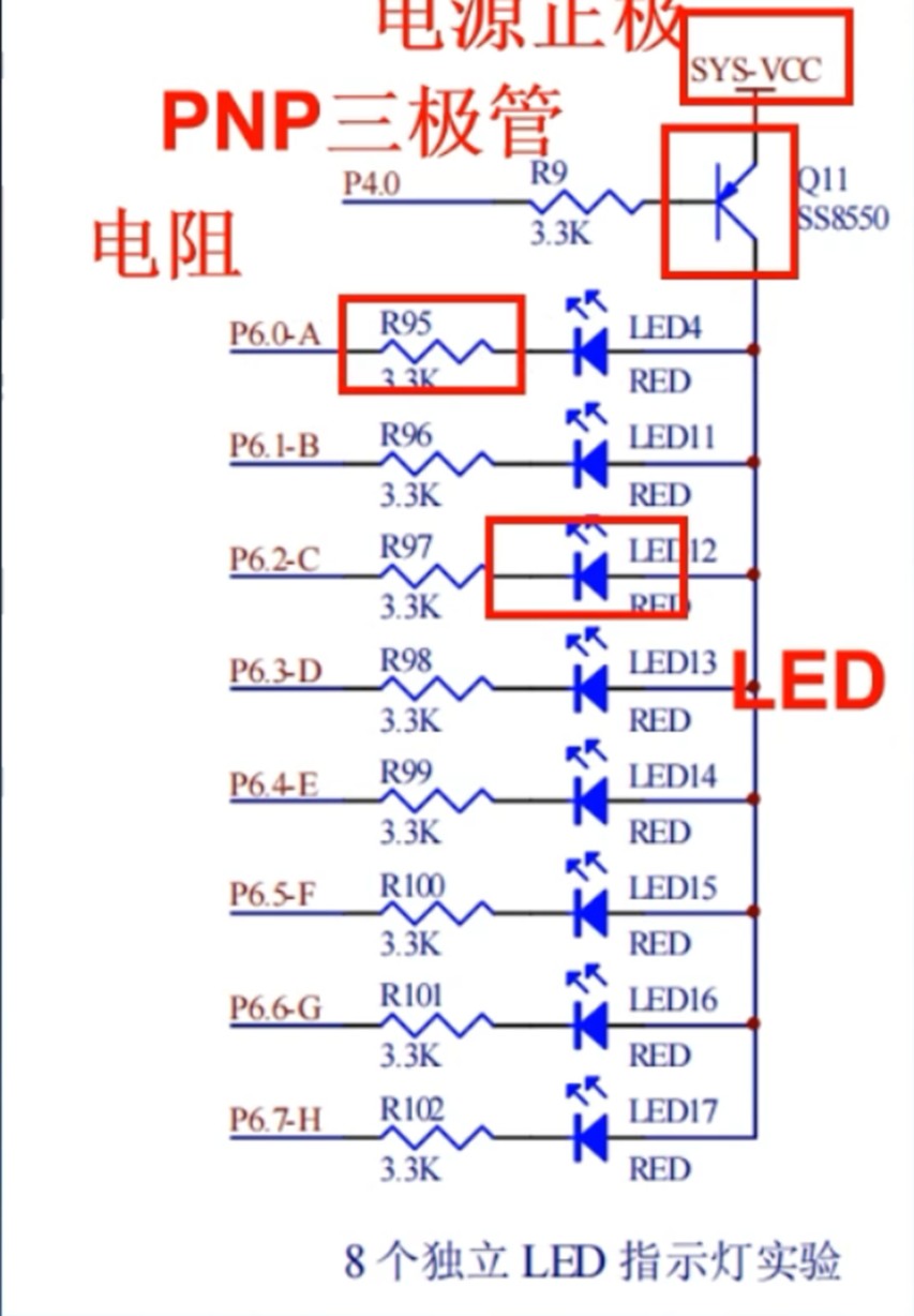

LED点亮原理
原理图

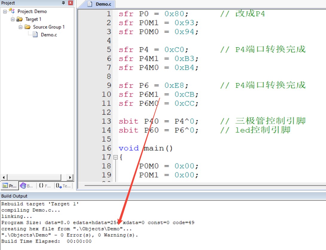

代码
  1. sfr P0 = 0x80;                // 改成P4
  2. sfr P0M1 = 0x93;
  3. sfr P0M0 = 0x94;
  4. sfr P4 = 0xC0;                // P4端口转换完成
  5. sfr P4M1 = 0xB3;
  6. sfr P4M0 = 0xB4;
  7. sfr P6 = 0xE8;                // P4端口转换完成
  8. sfr P6M1 = 0xCB;
  9. sfr P6M0 = 0xCC;
  10. sbit P40 = P4^0;        // 三极管控制引脚
  11. sbit P60 = P6^0;        // led控制引脚
  12. void main()
  13. {
  14.         P0M0 = 0x00;
  15.         P0M1 = 0x00;
  16.
  17.         P4M1 = 0x00;        // 配置P4为准双向口
  18.         P4M0 = 0x00;
  19.         P6M1 = 0x00;        // 配置P6为准双向口
  20.         P6M0 = 0x00;
  21.
  22.         while(1)                // 死循环
  23.         {
  24.                 P40 = 0;        // 三极管输出低电平
  25.                 P60 = 0;        // led引脚输出低电平
  26.         }
  27. }
编译结果
代码无报错,输出完成
