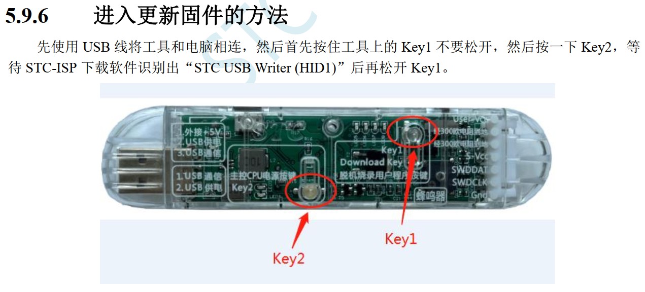

STC-USB Link1D的固件升级后,无法连接,
电脑USB驱动是没问题的,因为我另一个STC-USB Link1D是正常的,
大家有什么办法让它恢复正常

发表于 2024-5-25 10:27:57 | 显示全部楼层
参考视频手动更新一下固件试试:
https://www.stcaimcu.com/plugin. ... _7ree=1&id_7ree=327

发表于 2024-9-24 11:05:35 | 显示全部楼层
今天也是突然掉了固件,按照4楼方法尝试恢复正常,十分感谢!

发表于 2025-2-20 15:41:40 | 显示全部楼层
今天提示升级,结果没有搞好直接不识别了,按照上面的方法,成功挽救了1个link 1D,谢谢。

发表于 2025-4-3 09:43:09 | 显示全部楼层
我也遇到提示升级,然后电脑就没法识别了,按上面的方法成功恢复。
