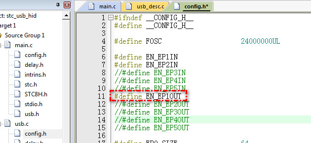

#define EN_EP2OUT
usb_write_fifo(2, pdat, 64);//

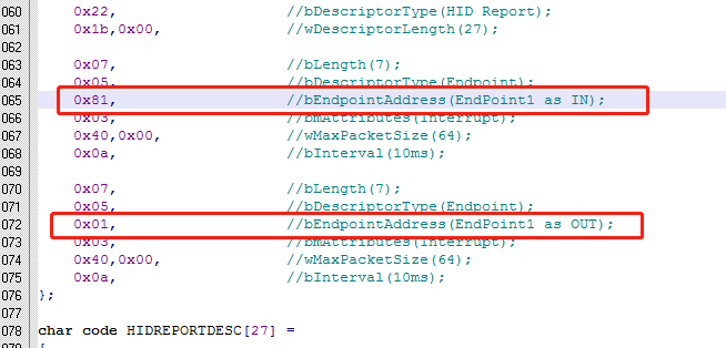

Q1、上位机向下位机发送数据,如何指定某个端点进行通讯?
A1:上位机向下位机发送数据,具体选择哪个端点,一般由驱动程序决定
        比如:HID的设备描述符中定义了EP1为IN端点,EP2为OUT端点,
                 上位机执行ReadFile时,就会自动从EP1管道读取数据
                 执行WriteFile时会自动将数据写如到EP2管道
                 执行SetFeature或者GetFeature则强制从控制端点EP0读写数据
                 上面的操作基本都是HID的驱动程序HIDUSB.SYS自动处理
Q2、下位机向上位机发送数据,配置其他端点如端点2进行通讯,为什么无法实现?
A2:下位机向上位机发送数据,除了需要配置端点2外,还需要修改设备描述符
        修改设备描述符的目的是告诉上位机,我接下来要从哪个端点发数据
        在代码“usb_desc.c”中在如下位置修改
