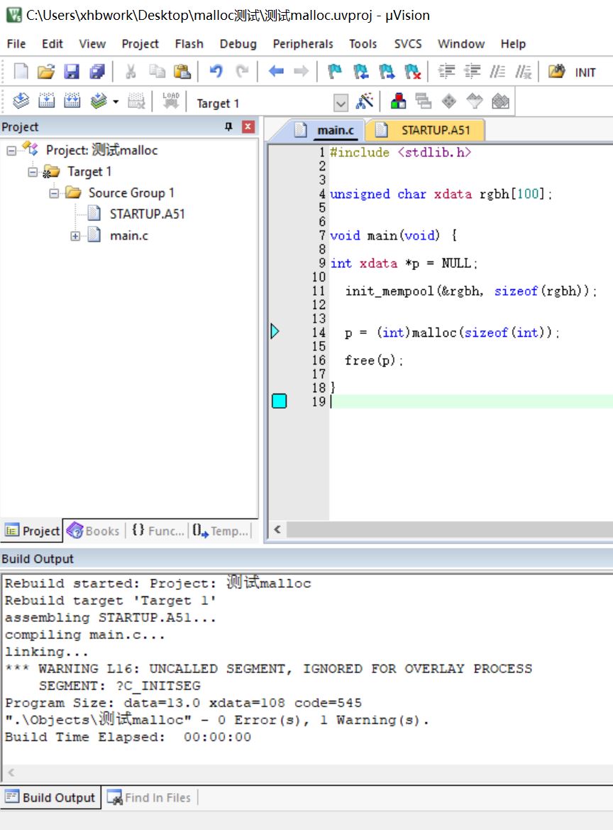

发表于 2025-9-21 08:07:53 | 显示全部楼层
感觉C51的动态分配有问题,不知原因总是警告,能不能正常使用一回事,警告信息不能忽视的。

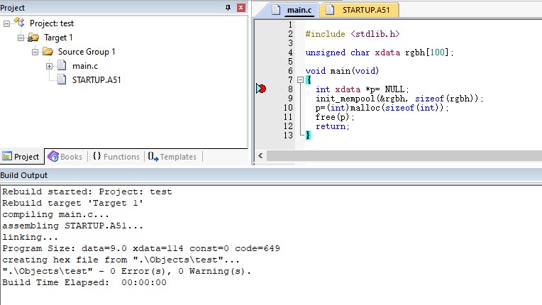

检查下是否改了A51文件或者工程选项 [attachimg]115757[/attachimg]  详情 回复 发表于 2025-9-21 12:03

发表于 2025-9-21 12:03:14 | 显示全部楼层
检查下是否改了A51文件或者工程选项
ai8051u-8bit.zip (106.75 KB, 下载次数: 39)

发表于 2025-9-22 08:23:26 | 显示全部楼层
erci*** 发表于 2025-9-21 12:03
检查下是否改了A51文件或者工程选项
有没有做的工程DEMO我来测试一下,这个A51就是KEIL原装自带的,工程参数无论使用BL51还是LX51或者改变优化等级都是解决不了这个问题,也许运行没有问题的,但这样的警告信息要是真应用的工程上并且没有明确的原因还是令人心慌的。

发表于 2025-9-22 08:47:04 | 显示全部楼层
xhbw*** 发表于 2025-9-22 08:23
有没有做的工程DEMO我来测试一下,这个A51就是KEIL原装自带的,工程参数无论使用BL51还是LX51或者改变优 ...
上面传了工程

发表于 2025-9-22 09:55:08 | 显示全部楼层
谢谢,设置的时候应该选择LX51链接,并且使用REMOVEUNUSED的链接覆盖控制项,折腾了好久,其实都是一些小的细节问题,不过没有你的工程文件还真不好查找。
