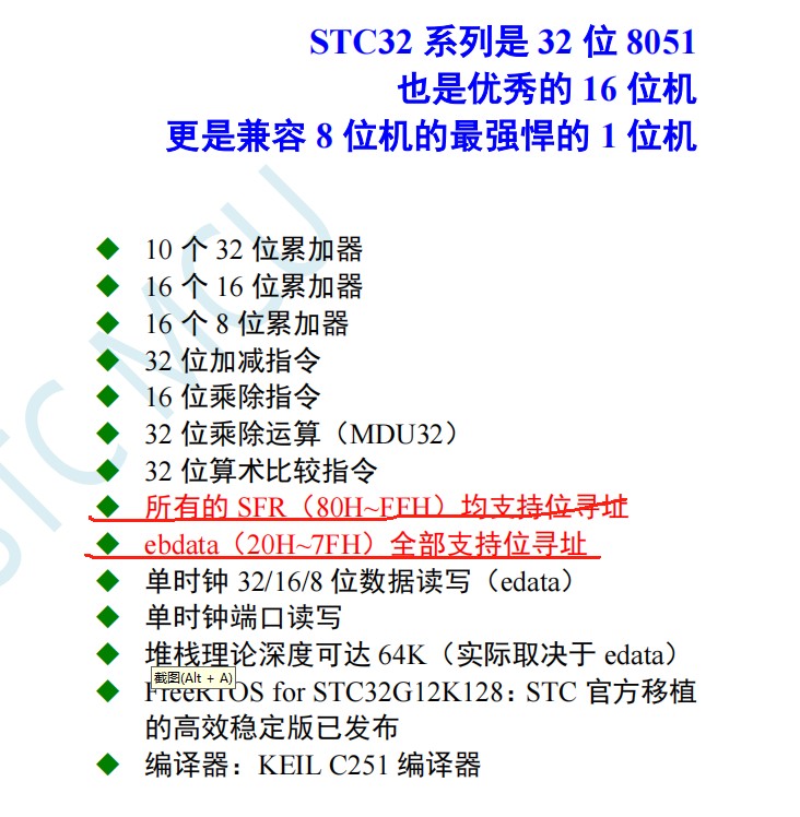

stc32手册首页有这个说明,stc8的没有

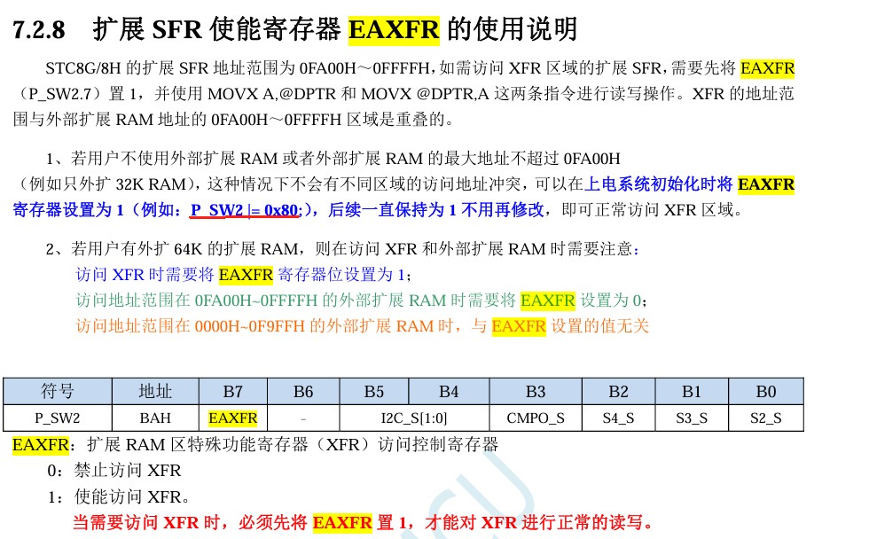

stc8系列要这样操作P_SW2 |=0x80;不能直接写EAXFR=1;
