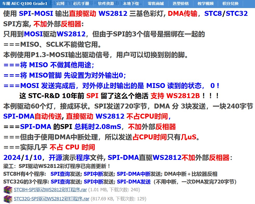

参考了论坛里有关步进电机控制的帖子,程序里控制输出脉冲数是通过在中断里累计脉冲数变量来控制输出脉冲数,是否有可以通过设定相应的寄存器来控制输出的脉冲数,也就是不使用中断进行控制,目前也在同时使用WS2812控制三色LED,此灯对时序有较严格的的要求,觉得最好是直接写寄存器就可以设定输出脉冲数。PCA或PWM频繁中断会影响灯的时序导致颜色出错。是否有这支持这种的单片机型号或者其他处理方式

STC8H系列
STC32G 系列
STC8G2K64S4的15位增强型PWM

非常感谢,这个方案可行,准备搞个STC8H8K64U 试试,这个芯片我看手册A版本是不带DMA的,这点还是需要注意的
