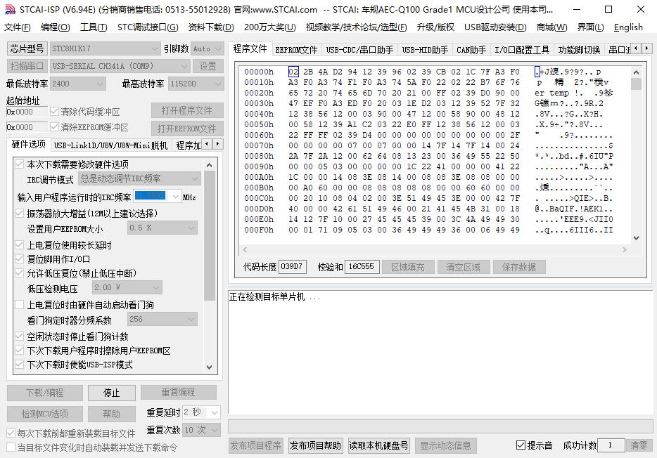

发表于 2024-5-24 14:36:11 | 显示全部楼层 |阅读模式
STCAI-ISP显示:正在检测目标单片机 ...
无半载晶振,其它元件未贴
换过单片机,换过多个USB转TTL(CH341A\G\cp210x),试过3.3v、5V

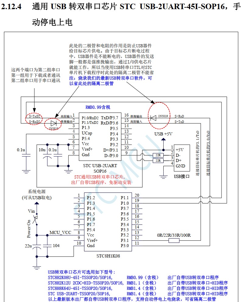

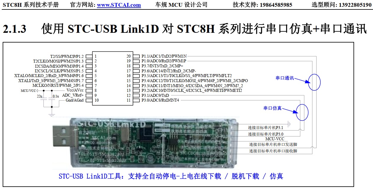

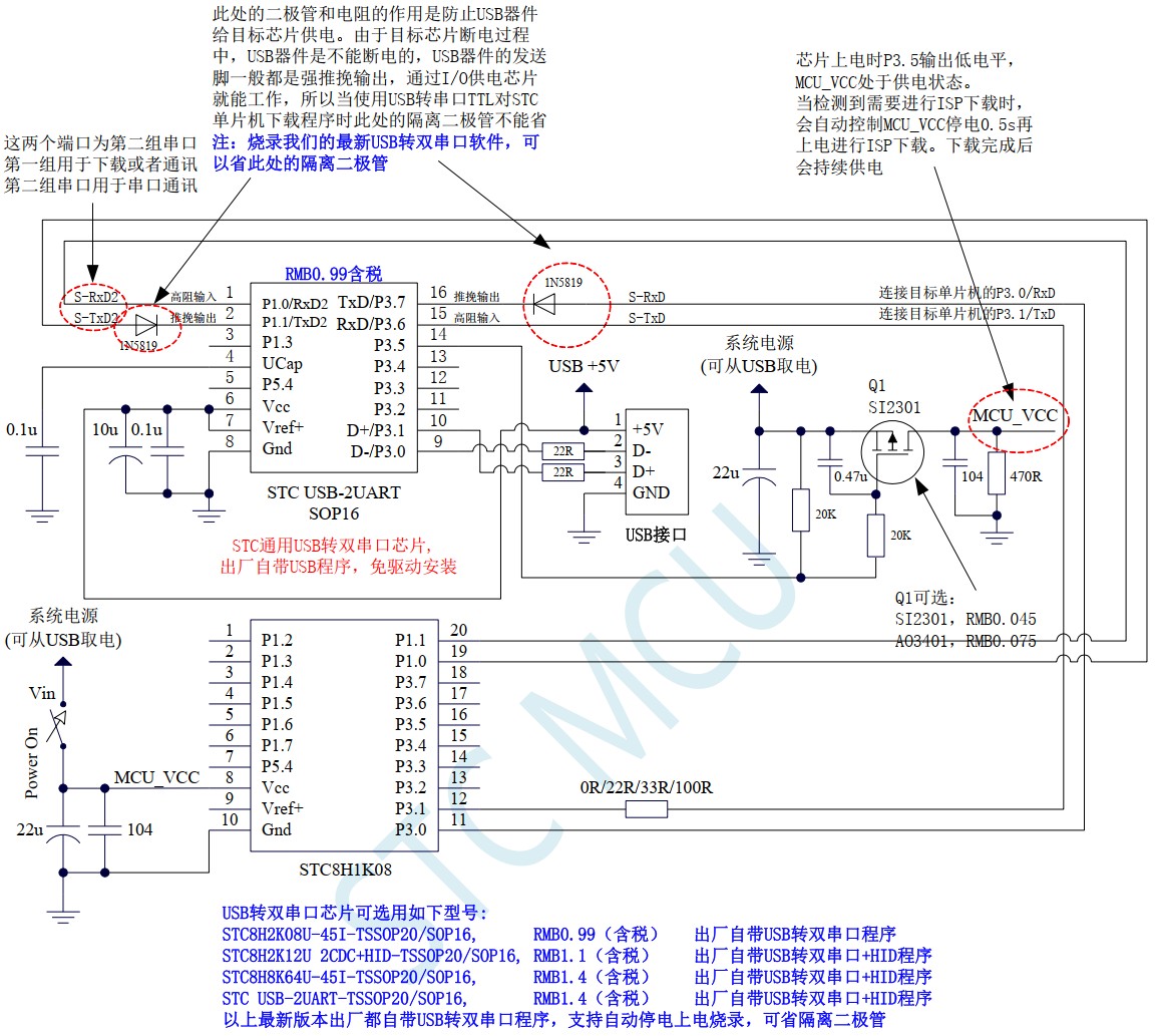

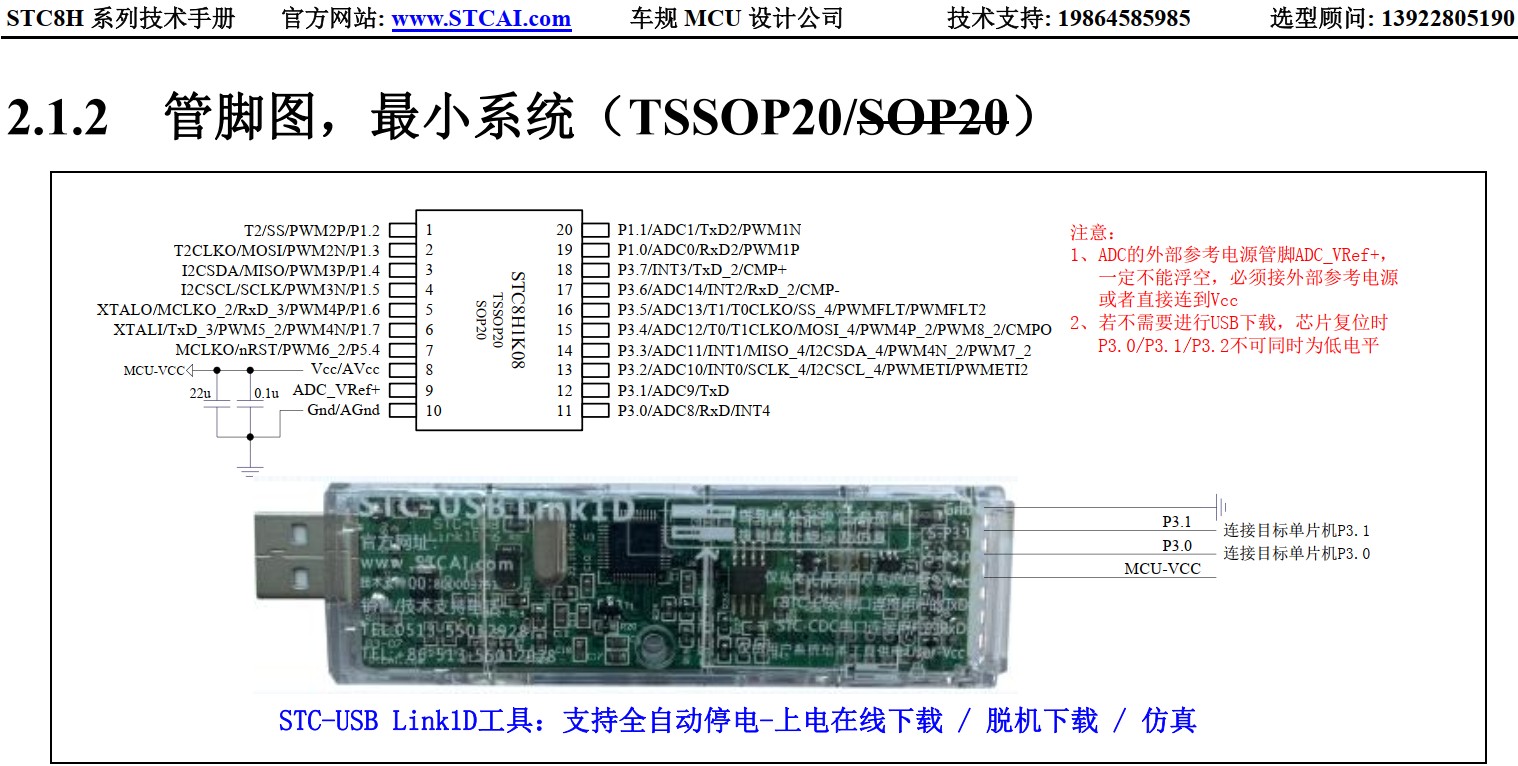

发表于 2024-5-24 14:45:42 | 显示全部楼层
自动停电/上电
自动停电/上电
自动停电/上电
自动停电/上电
下图,手动停电/上电

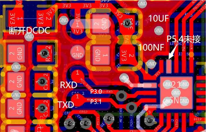

发表于 2024-5-24 18:05:40 | 显示全部楼层
请问你的P3.0和P3.1还接了什么外部元件

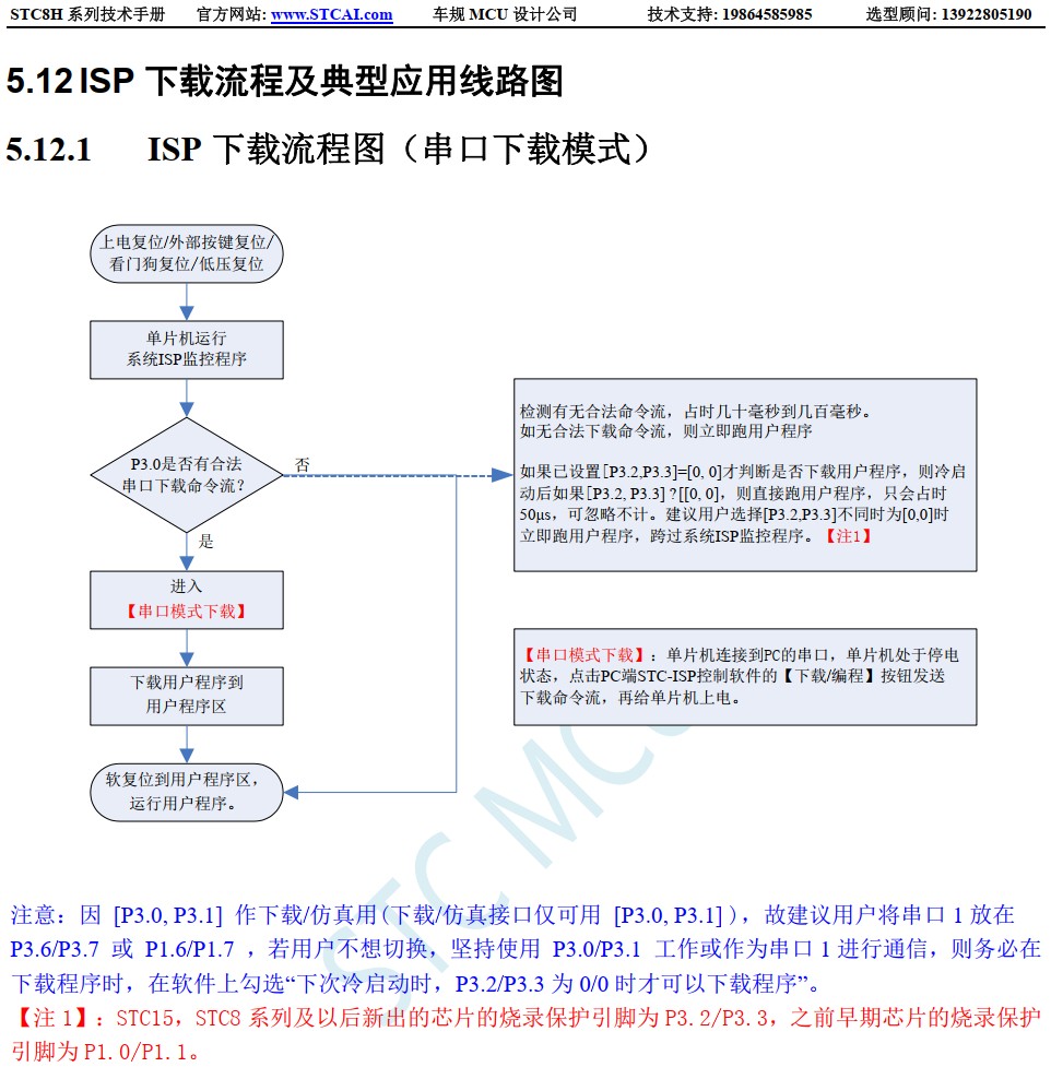

发表于 2024-5-24 18:30:25 来自手机 | 显示全部楼层
断电是否完全

发表于 2024-5-24 18:33:47 | 显示全部楼层
看看是不是没有完全断电。
我之前也频繁碰到这样的问题,后面都是自己操作的问题。
一步一步排除。也有可能是排除过的问题,重新出问题

发表于 2024-5-24 18:37:12 | 显示全部楼层
ch341,我给几个我出现过的问题吧。
1,芯片和341中间连接rxd,txd反了,(完全不能下载)
2,中间没有接二极管,(有时可以,有时不行。)
3,3.3v和5v,5v下载几率高点
4,如果是3.3v,短地线没用,会重新识别341.必须断3v线
5.usb接口是不是有问题?
6,最后全部断电,用万用表一个一个检查是不是线断了。各个引脚是不是都通的

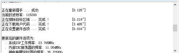

发表于 2024-5-26 15:18:59 | 显示全部楼层
谢谢各位了,淘宝买了个8快钱的下载器,已经解决
