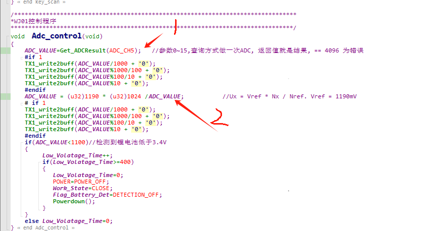

STC8G1K08A当adc通道设置为15,经过图中2的算法后和实际检测的电压值吻合,当adc通道设置为5的时候,图中2位置的算法该如何调整?

U5 = (u32)1190*ADC5/ADC15
 楼主| 发表于 2024-5-24 11:38:27 来自手机 | 显示全部楼层
这个adc15怎么得来?设置个变量去读下adc15的值吗

发表于 2024-5-24 13:06:17 | 显示全部楼层
你主贴说的“STC8G1K08A当adc通道设置为15”,这个就是ADC15。

是不是按照这个公式: U5 = (u32)1190*ADC5/ADC15   ???

发表于 2025-6-4 16:36:53 | 显示全部楼层
是的
