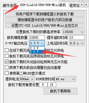

发表于 2024-7-15 16:51:06 | 显示全部楼层
需要5V咋办?
这样设置,然后下载一下 [attachimg]51504[/attachimg]  详情 回复 发表于 2024-7-15 16:53
7378
14020
发表于 2024-7-15 16:53:46 | 显示全部楼层
这样设置,然后下载一下
579
579
发表于 2024-7-15 16:59:42 | 显示全部楼层
改不过来
579
579
发表于 2024-7-15 17:01:22 | 显示全部楼层
选择5V后,刷新后还是3.3V
